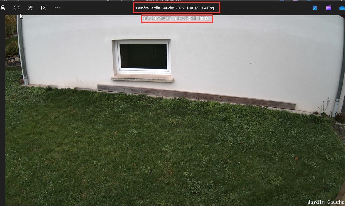

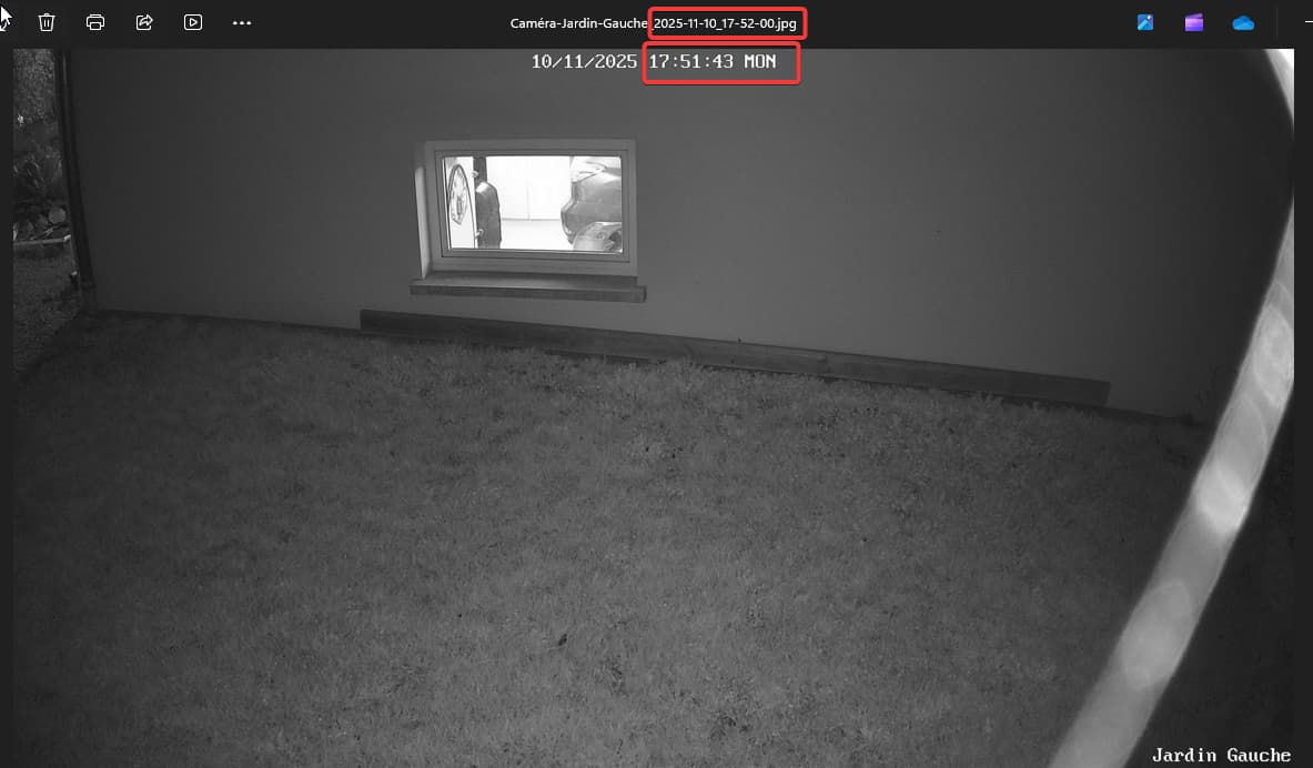

Je viens de reproduire l’erreur. Voici les images récupérées du dossier camera :
La premiere demandé a 17:51:41 mais qui récupère une image de 11:42 ce matin!
La 2eme demandée a 17:52:00 qui recupère bien une image récente de 17:51:43 (bien qu’en retard de 15s)
Et la 3eme, demandée a 18:02, montre en fait l’image de 17:52!
J’ai l’impression qu’il y a systematiquement un décalage en fait.
