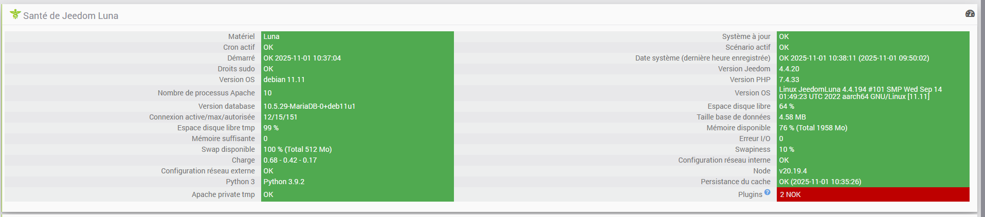

Voici la capture d’écran se la santé de mon jeedom:
