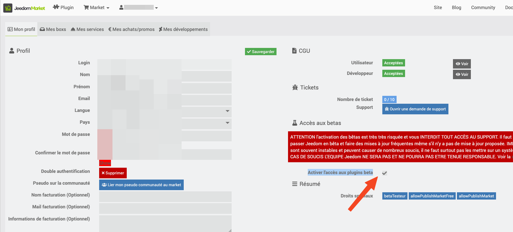

Il faut aller sur ton profil sur le market https://market.jeedom.com/ et cocher Activer l'accès aux plugins beta

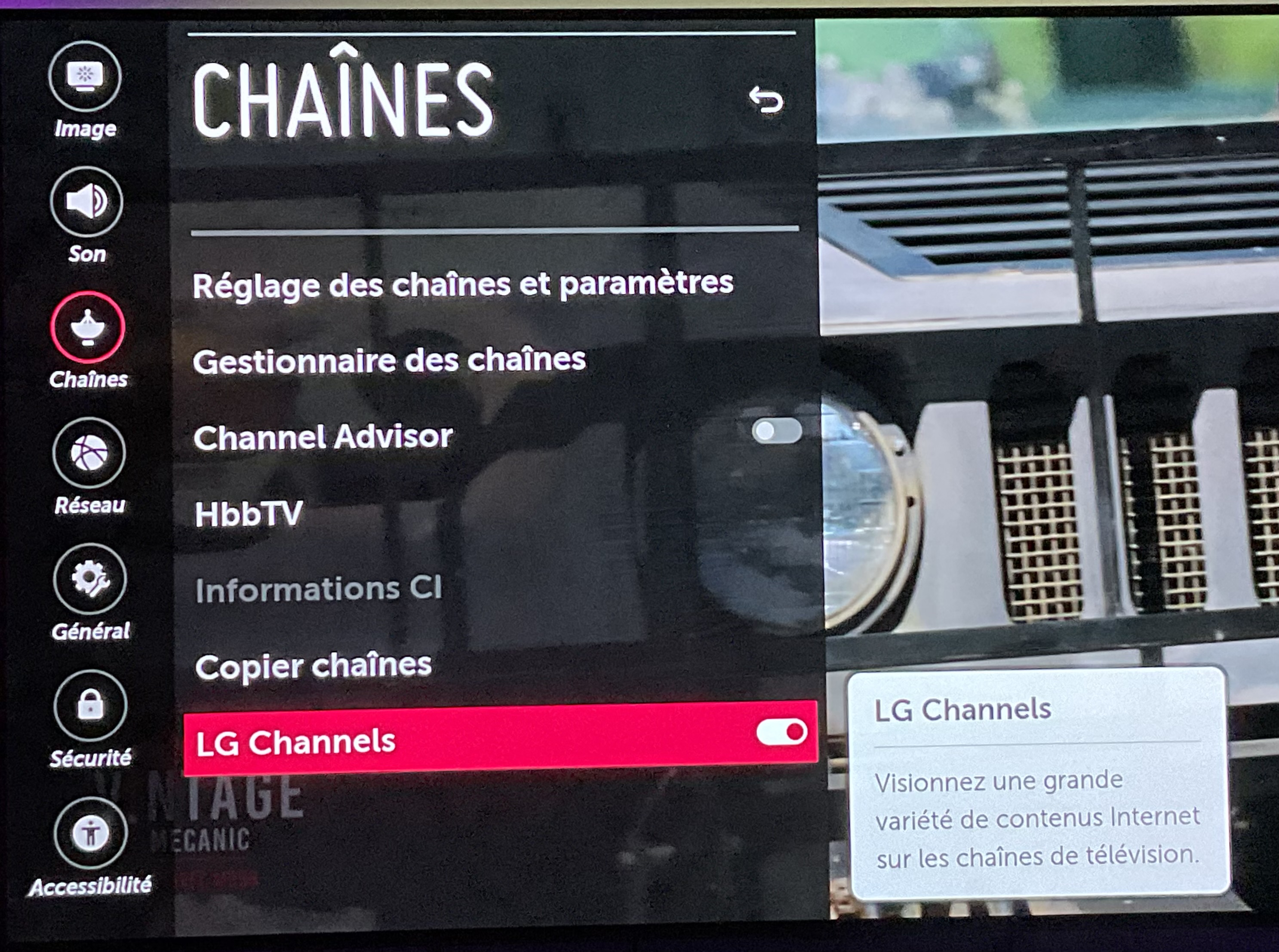

Pour les chaines : est ce que tu as LG CHANNELS activé ?
Si c’est active, désactive-le.
Refais un scan TNT

Doit-je supprimer le plugin « stable » puis installer le plugin « bêta » ou installer la bêta par dessus la Stable ?
Thierry
Bonjour.
Installez la bêta sur la version stable.

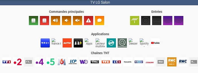

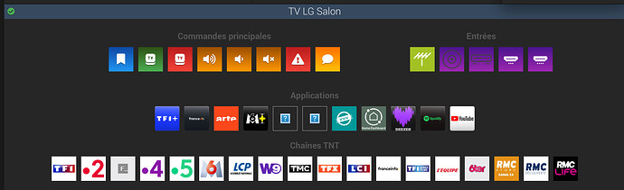

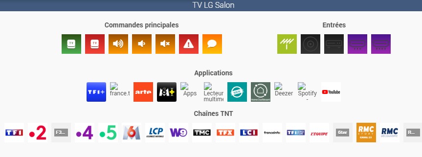

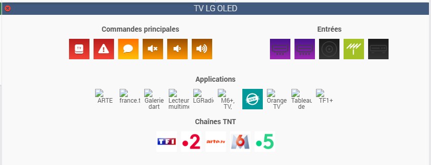

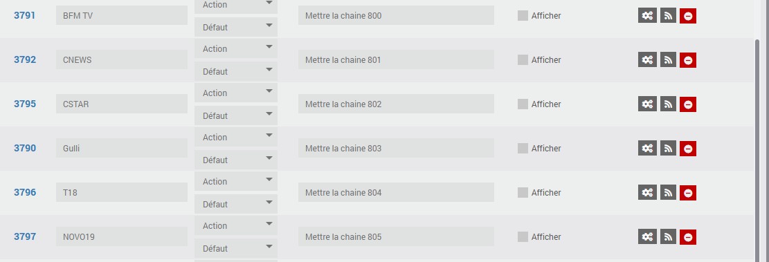

Retour après installation de la Bêta.
J’ai bien récupéré les icones des applications que tu as mis à jour.

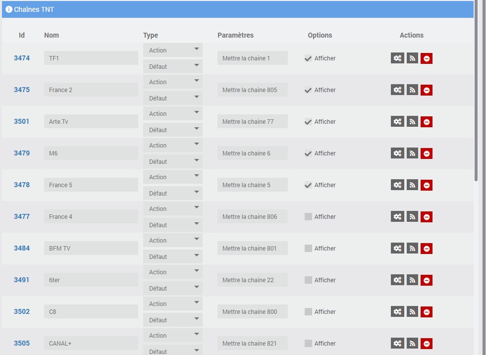

Par contre j’ai toujours certaines chaînes qui revoient sur des affectations en 80X.
Aucune de ces chaînes ne fonctionnent.
J’ai mis dans la première image les chaînes concernées.
La deuxième image fait apparaitre toutes les chaînes qui sont fonctionnelles.
Remarques : J’ai l’impression que la chaîne Arte.tv en 77 revoie sur l’application !.
La couleur des icones des Entrées HDMI1 et 2 est un peu sombre.

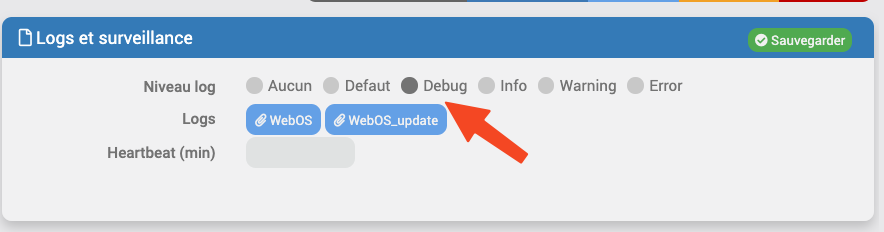

  1. Coche le mode Debug dans le plugin et sauvegarde
  2. dans l’équipement de la Télé supprimer « authenticated »
  3. Sauvegardez votre Équipement
  4. Une fenêtre apparaîtra sur votre TV demandant l’autorisation de la connexion
  5. Acceptez la connexion sur votre TV
  6. Récuperer le log dans Analyse / Logs / webOS
Poste le log ici en utilisant les balises
Et pour les chaînes en 8xx
tu as certainement LG Channels activé dans Chaînes ?
Refais un scan TNT
Relance la procédure concernant le Plugin
LG Channels peut contenir des chaînes de la TNT. (100 à 999)
D’où la numéro en 8XX
Exemple BfmTV
TNT : 13 / LG Channel :998
Ps : je vais regarder pour garder les chaînes de 1 à 99 dans une prochaine maj
J’ai réalisé placé le Plugin en mode « Debug ».
J’ai supprimé « authenticated » dans l’équipement et sauvegardé.
Oups ! j’ai oublié de mettre à jour le Plugin.
Suite à mise à jour, re-suppression d’« authenticated » dans l’équipement et sauvegarde.

Hello @ThierryS ,
Je viens de pousser une mise à jour pour le plugin en bêta
Elle va permettre de mettre à jour toutes les images des applications de ta TV.
Rakuten TV, Spotify, Deezer, Alerte Sport, LGRadio+, etc …
Tu devrais voir une nouvelle mise à jour du Plugin dans le Centre de notifications de Jeedom
Version : 2025-11-15 16:23:06
  1. Dans Équipement de la Télé, supprimer « authenticated »
  2. Sauvegardez
  3. Une fenêtre apparaîtra sur la TV demandant l’autorisation de la connexion
  4. Acceptez la connexion
Dis moi si cela te convient ?
Hello @ThierryS
Je viens de pousser une mise à jour pour le plugin en bêta pour la couleur de tes Entrées
Je viens de faire la dernière MAJ.
Pour les icônes c’est nickel.:ok_hand:
J’ai tjs 2 icônes d’applications non à jour.
Il s’agit de « lecteur multimédia » et « apps ».
Je vous envoie le Log

Une photo pour préciser ma remarque.
Thierry
Merci pour ton retour @ThierryS
Peux-tu m’envoyer une photo des deux icônes affichées sur ton téléviseur ?
Pour ton information, le signet bleu sert à ouvrir une adresse URL personnalisée dans le navigateur Web de la télé.
Il peut être utilisé via un scénario avec l’option message
L’adresse URL doit être du type https://xxxxxx.xxx
Les 2 applications dont l’icône ne s’affiche pas se trouvent sur la photo précédente avant l’application « Navigateur ».
Ils ont un point d’interrogation.
Thierry
C’est pour ça que je demandais une « vraie » photo pour voir exactement à quoi cela ressemble :wink:
