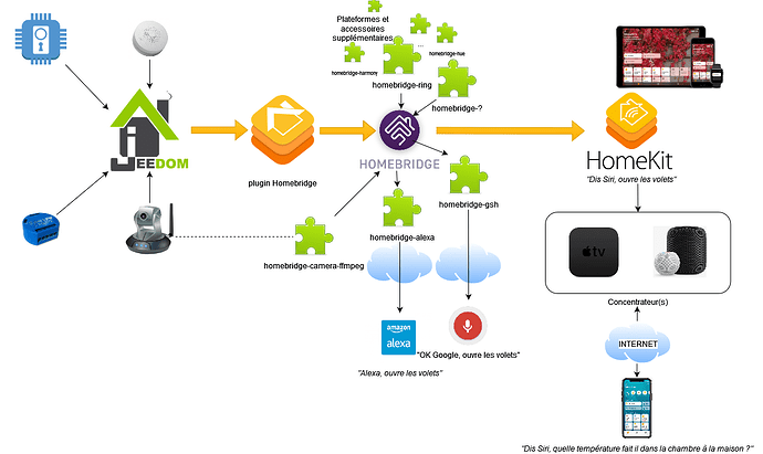

Le plugin Homebridge Jeedom de nebz permet d’exposer des équipements Jeedom qui seront vus comme des accessoires compatibles au protocole HomeKit.
(c’est un pont de Jeedom vers Homekit, pour envoyer des équipements Jeedom vers Homekit)
Référence nebz : https://nebzhb.github.io/jeedom_docs/plugins/homebridge/fr_FR/ :
