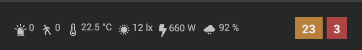

Masquer maj dispo (carré rouge)
Question certainement unique ^^
est il possible de maquer la partie rouge avec le nb de maj:
Comme je ne suis pas patient, souvent je fais les maj mais parfois cela ne se passe pas comme prévu.
Si je masque je me dis que j’aurais moins tendance à me jeter dessus.
merci
Colle une gommette sur ton écran. :grin:
Sur l’onglet Interface de la configuration de Jeedom, il y a
En cliquant sur « Personnalisation avancée » et en éditant le fichier custom.css, il suffit d’y ajouter:
#span_nbUpdate {
  visibility: hidden;
La zone où s’affichait le nombre de MAJ restera cliquable.
