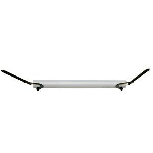

Les derniéres motorisations de volets battants Somfy (Yslo comme Synapsia) sont en IO.

J’ai ceux d’avant visiblement (volets battants motorisés somfy), tout est en protocole RTS (433Mhz) chez moi, compatible avec passerelle USB RFXcomXL et le plugin RFXcom.

Pour Somfy, effectivement les nouveaux modeles sont en IO et j’hésite encore avec du Came donc aviserai au moment mais c’est certain que tout sera en zigbee.
Ceci dit, j’avais avant une installation Somfy en RTS et le système fonctionnait nickel avec un boitier Chronis pour declenchement automatique. Mais bon, ce ne sera pas le cas ici
