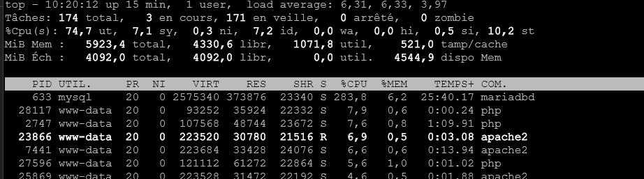

Sauf que la depuis ce matin 7h30 j’ai le processus Mariadb qui me sature le CPU :
J’ai reboot idem après 5min de lancement le processus ce remet a une utilisation pas normal.
Quesque je pourrais voir comme log ?
Qu’est ce qu’il fabrique pour prendre le CPU comme ça

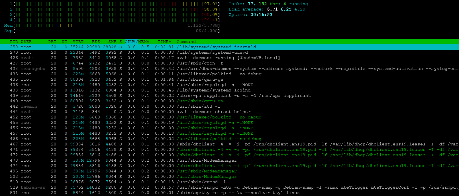

Dans HTOP on ne vois même pas ce processus :

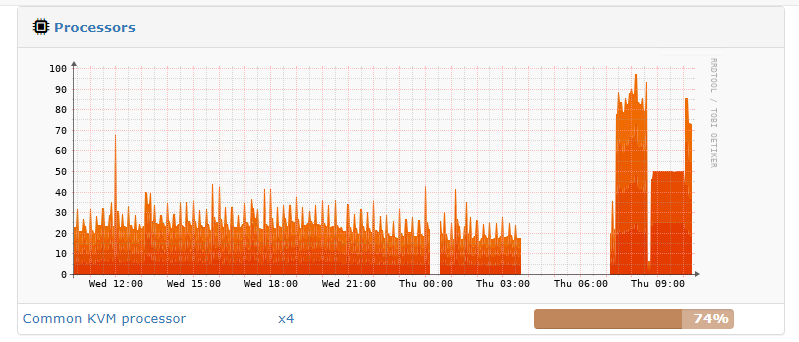

Le graph de l’utilisation CPU
Avant jusqu’à minuit normal de minuit a 3h30 nouvelle machine normal => plantage a 3h30 => Reboot a 7h30 => délire …

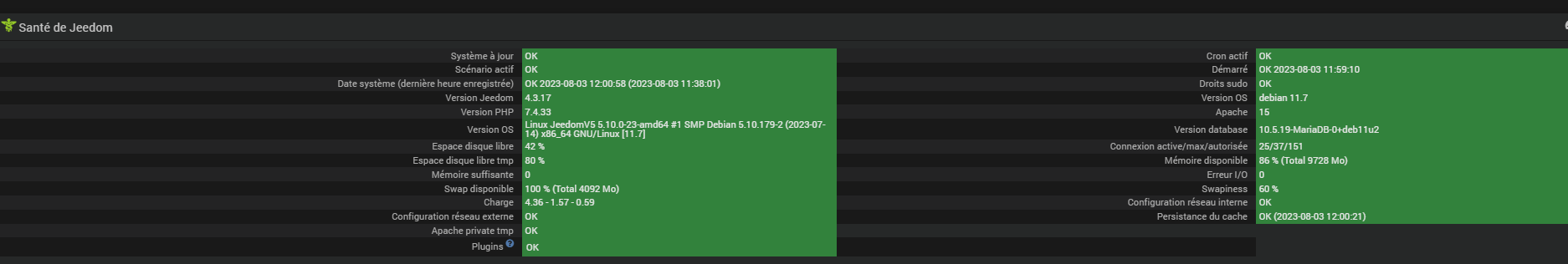

Etat de Jeedom :
