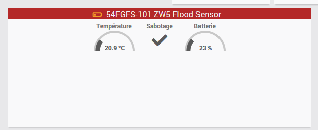

Merci pour ton aide, oui le widget :
w
Voici la commande, je n’ai pas de retour d’état

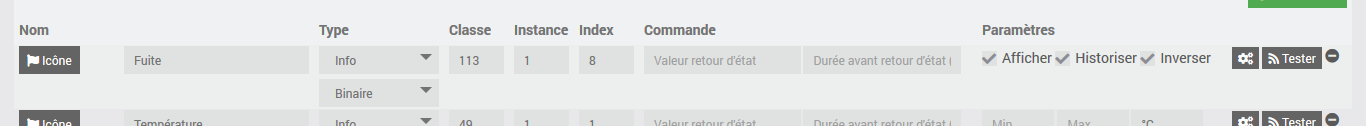

Ok ca a l’air d’être les widgets par défaut, y compris pour fuite?
peux-tu montrer la config avancée, onnglet affichage?

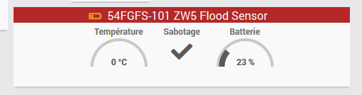

As-tu essayé d’agrandir la tuile? la commande est peut-être cachée en dessous (ca m’est arrivé plusieurs fois en v4 qui force la taille des widgets par défaut)
Merci pour ton retour, dès que je retourne sur Jeedom, je reviens vers toi
Ce n’est pas caché avec les tuiles
tuile

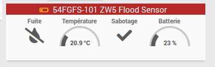

Oui c’est bien le Widget Flood qu’il faut sélectionner dans les paramètre de la commande
Merci à toi @Mips
flood
Par contre, j’ai testé l’état, et je n’ai toujours pas de retour dessus !
