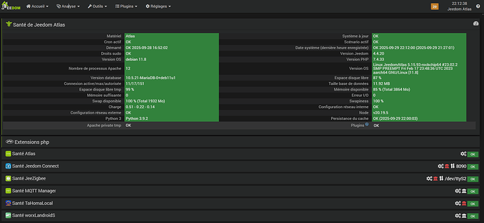

Avant toute chose, un screenshot de la page Santé de votre Jeedom.
En second lieu, pourriez vous me montrer des copies d’écran qui montrent les commandes et infos de votre PAC Atlantic qui remontent par le plugin ?

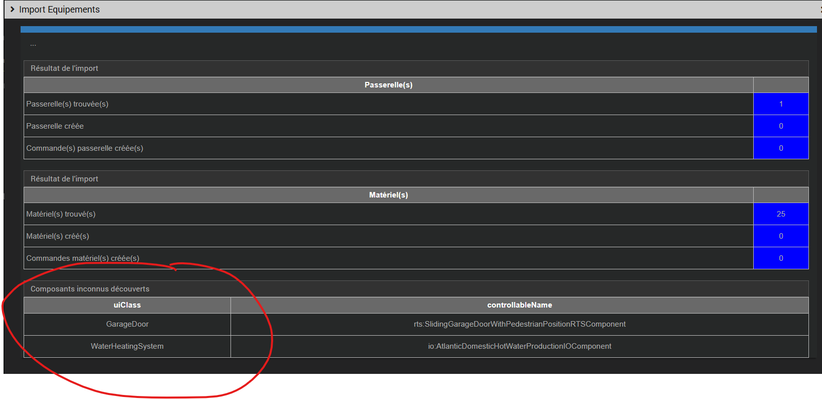

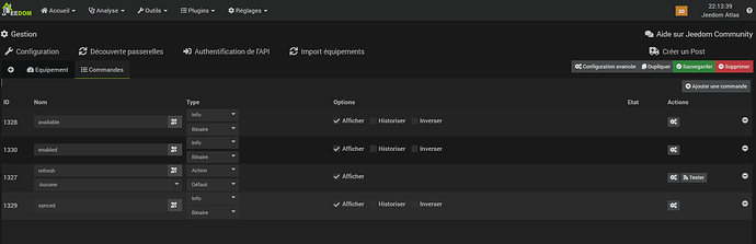

Bonjour , j 'ai installé SomfyUnifed et effectivement je retrouve bien les commandes don j’ai besoin ( Zone1) . Le reste semble OK sauf pour le garage ! Je n’ai aucune commade de créer pour le piloter ! C’est un Somfy aussi ! Y a t il une astuce pour recréer les commandes ?
Oui, comme expliqué dans la documentation, ce doit être un équipement qui n’est pas encore intégré à la Base de Connaissance du plugin.
Merci de suivre la procédure décrite dans la doc.
