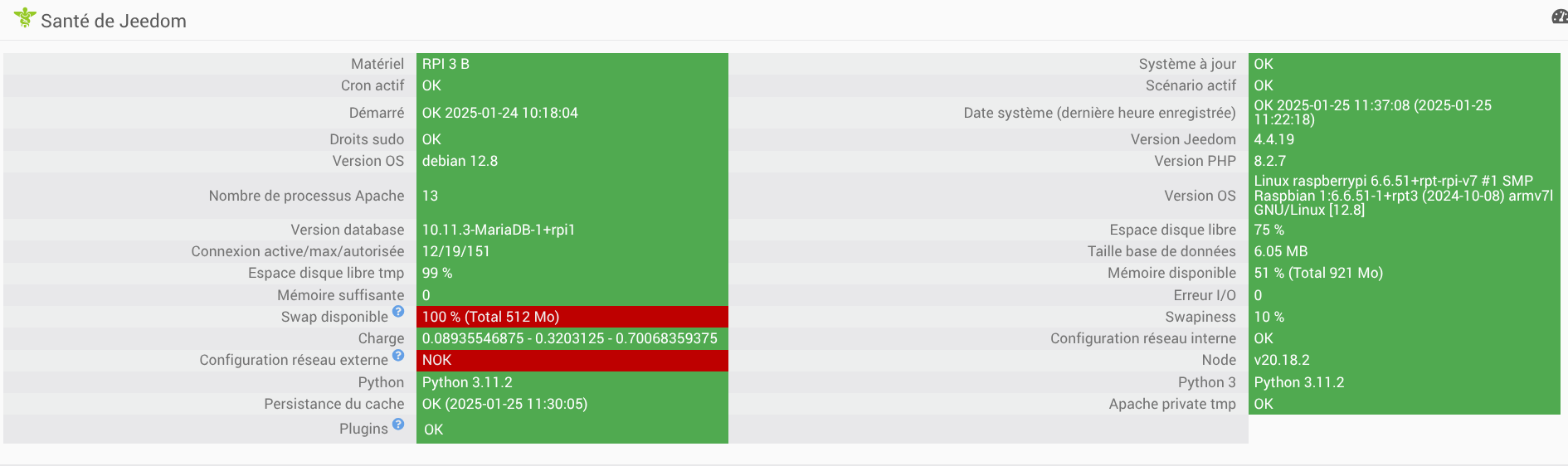

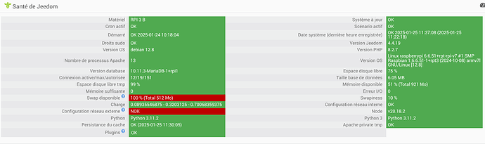

Screen de ma page santé :

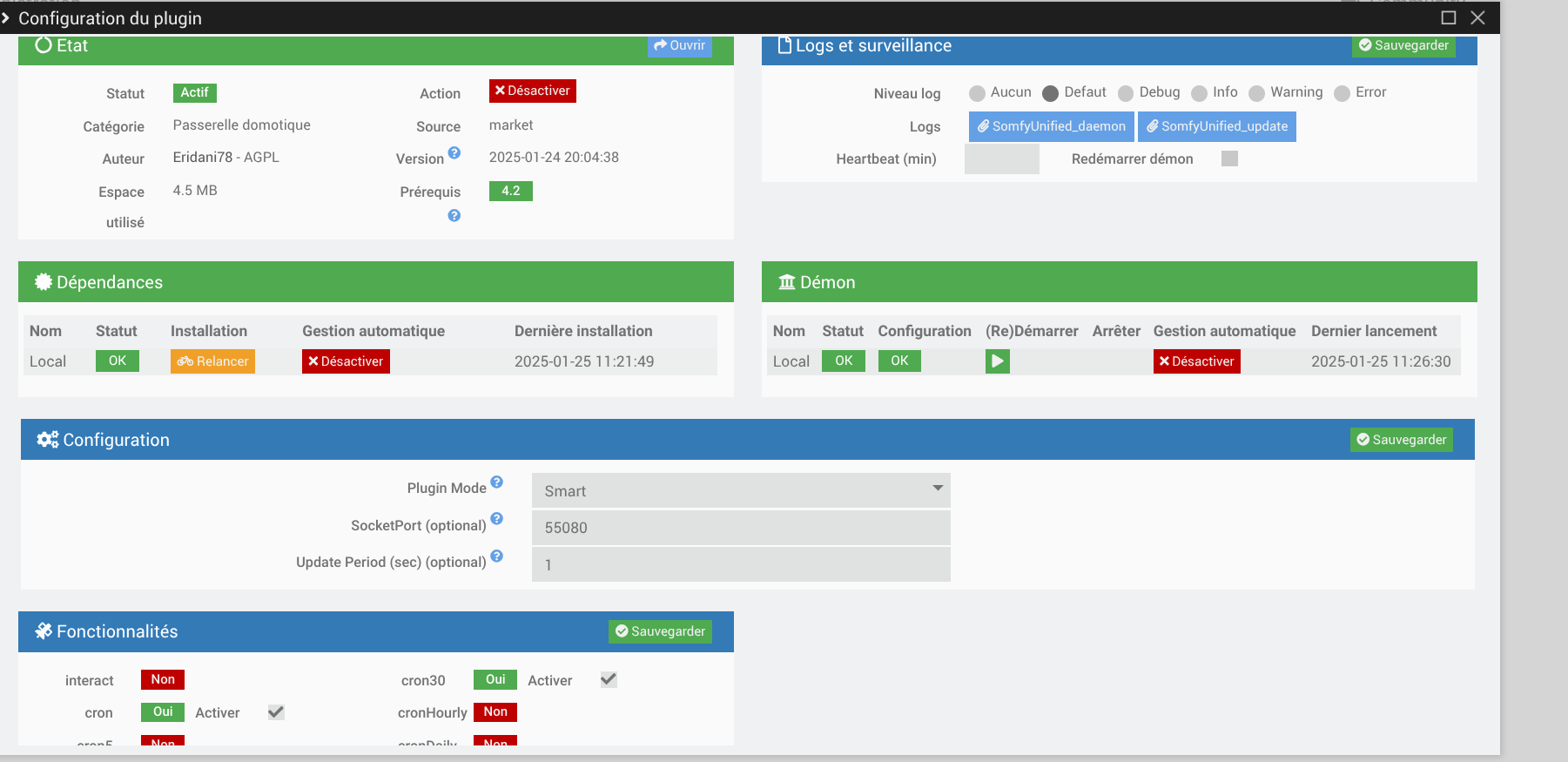

Screen de la page de configuration du plugin :
