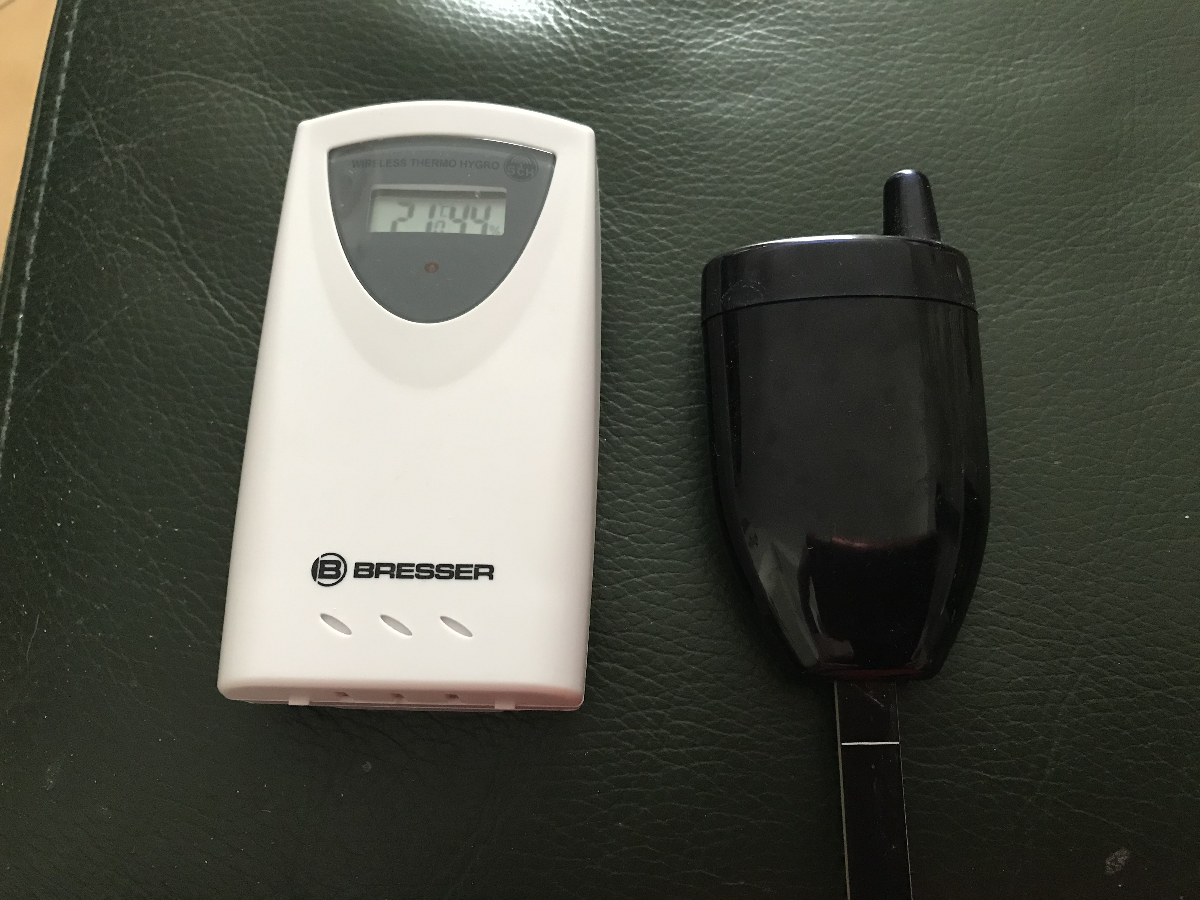

Comme évoquer dans le titre, mes sondes Bresser et les sondes XT300 ne remontent plus rien. En ajoutant le type « undecoded », je vois des trames

donne référence de tes sondes , j’ai ceux en 3ch et 5ch , c’est ok pour le plugin

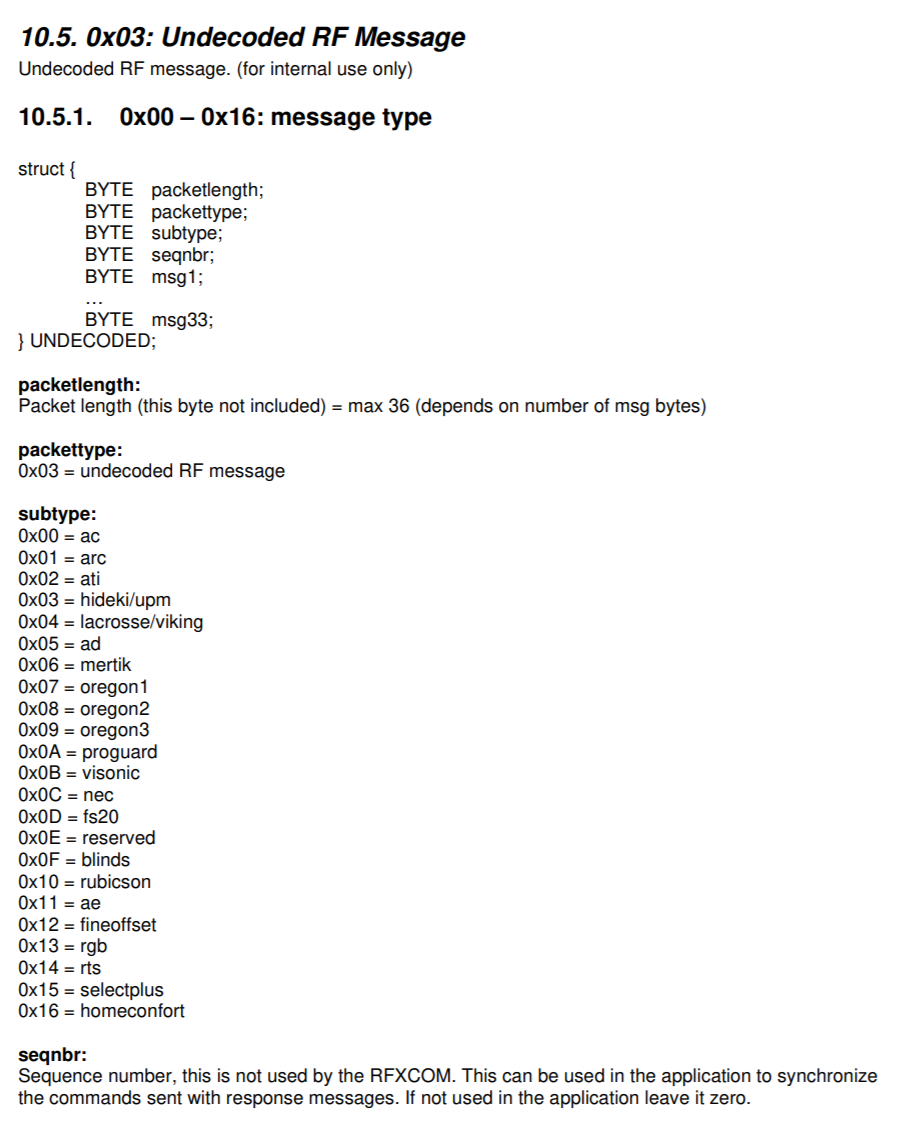

Tes sondes ne sont pas officiellement supporté par rfxcom. 0x03 c’est quand il sait pas ce que dit le module :
Mais elles l’étaient précédemment.

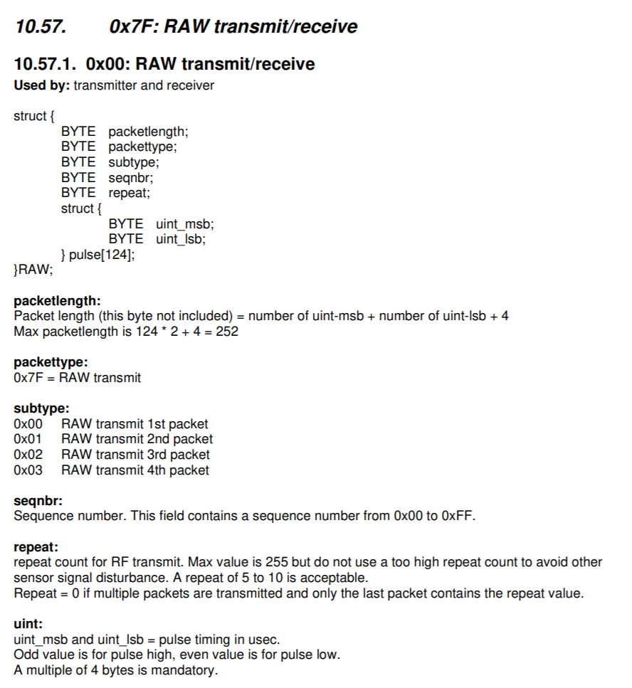

Et c’est quoi le 7F?
Avant on ne suivait pas la documentation officiel rfxcom donc il y avait peut être une bidouille pour ces sondes mais maintenant on suit la doc a la lettre et ya pas de décodage indiqué pour les sondes en questions:
Et pourtant
On comprends bien que il y a des « pulse » au vue de la longueur, ce que confirme ta doc @Loic

pour @patrice_payen passe sur le RFXmngr pour voir la trame
