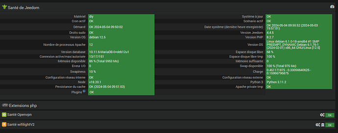

ce n’est pas une sauvegarde 4.3 mise sur la debian12 ?
je ne vois pas le changelog de la beta
le système en capture n’est pas le mien

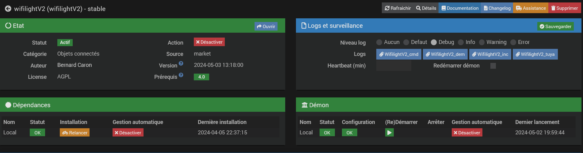

je t’ai dit de na pas utiliser la beta et ma copie d’écran est avec stable
oui mais la stable ne marchait pas sur ma config
