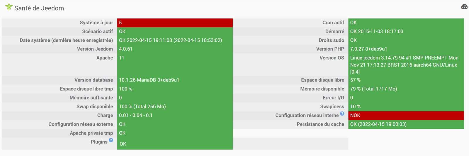

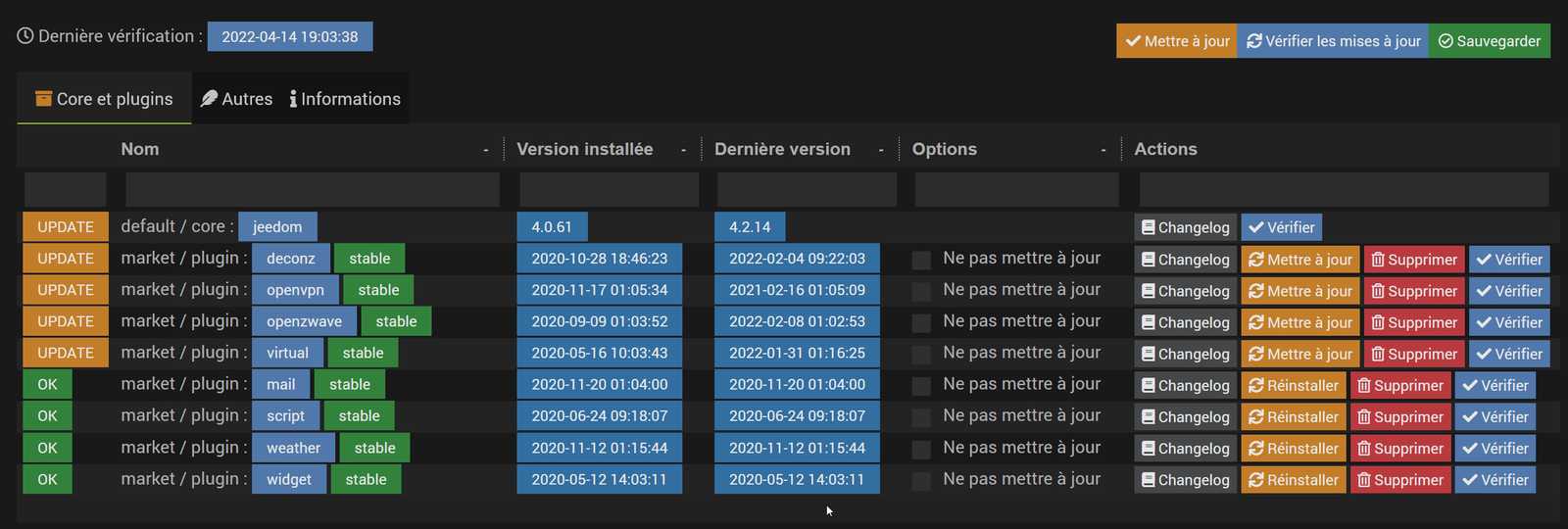

Comme vous pouvez le voir, je suis en V4.0.61 avec la possibilité de passer en V4.2.14.
Sachant que je n’ai pas vraiment commencé (sauf la partie sécurité), j’aimerai savoir si je peux faire une mise à jour simplement en cliquant sur « Mise à jour » ou faire une sauvegarde avant?
Ayant parcouru les différents posts, il semble que la V4.2 poserai des problèmes?
Dois-je enlever le dongle avant mise à jour?

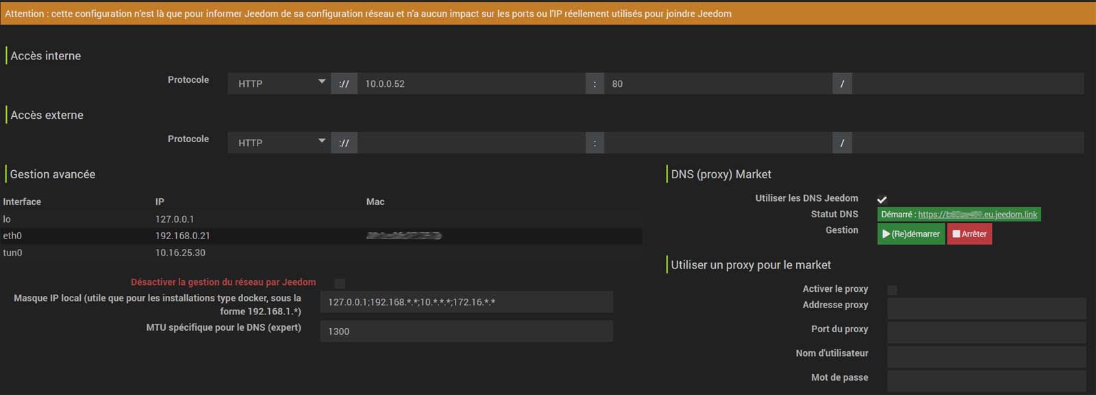

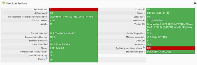

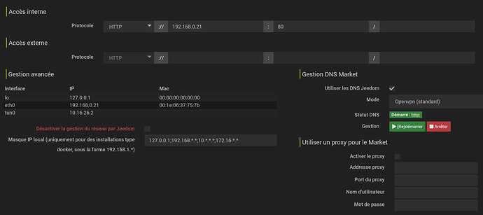

La config réseau interne est incorrecte, il faudrait corriger cela avant de continuer.
On peut voir la page config réseau ?

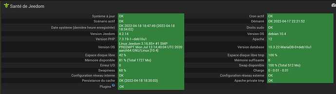

Voilà, après avoir bataillé toute l’après-midi hier ça fonctionne.

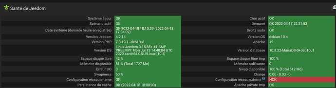

Sur la première capture (avant la mise à jour) il semble que l’accès dns jeedom soit actif et ici pas.
