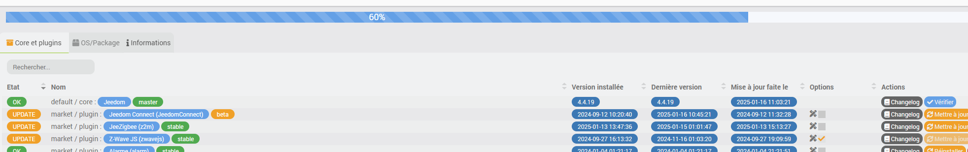

En effet depuis quelque temps ( jeedom 4.4.19 stable) , les maj de plugin se bloque à 60 %

Je suis obliger de le faire plusieurs fois, de redemarrer et au bout d’un moment ça passe, en ce moment c’est pour JC et z2m ,

Non, je ne penses pas que cela soit lié , cela me le fait à chaque maj depuis décembre environ
Si je raffraichi , la page et vais voir dans le plugin ( ici z2m)
Je suis obligé de redemarrer
La solution pour s’en sortir est de faire la maj en appuyant sur "mettre à jour " sur le plugin en lui meme , en faisant en haut à droite ,ça reste bloquer à 60%
J’ai fait les 2 et là c’est ok
