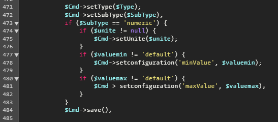

0000|[Wed Sep 25 12:16:09.686562 2024] [php:error] [pid 2122531:tid 2122531] [client 212.41.207.180:0] PHP Fatal error:  Uncaught Error: Call to undefined function setconfiguration() in /var/www/html/plugins/Freebox_OS/core/class/Freebox_OS.class.php:508\nStack trace:\n#0 /var/www/html/plugins/Freebox_OS/core/class/Free_CreateEq.class.php(1009): Freebox_OS->AddCommand()\n#1 /var/www/html/plugins/Freebox_OS/core/class/Free_CreateEq.class.php(879): Free_CreateEq::createEq_system_SP()\n#2 /var/www/html/plugins/Freebox_OS/core/class/Free_CreateEq.class.php(112): Free_CreateEq::createEq_system_full()\n#3 /var/www/html/plugins/Freebox_OS/core/ajax/FreeboxOS.ajax.php(62): Free_CreateEq::createEq()\n#4 {main}\n  thrown in /var/www/html/plugins/Freebox_OS/core/class/Freebox_OS.class.php on line 508

J’ai restauré une sauvegarde : aucun souci avec la dernière version du plugin tant qu’on ne supprime aucun équipement créé auparavant.
J’ai eu le même soucis aujourd’hui.
Je suis allé faire un tour dans le code en suivant le message d’erreur (php fatal error) que j’avais dans les logs http.error :
  • Il y a visiblement une coquille de syntaxe dans le code, dans la dernière mise à jour.
Dans le fichier core/class/Freebox_OS.class.php, les lignes 478 et 481
En corrigeant ces deux lignes (un C majuscule à setConfiguration, et enlever les espaces en trop et ajouter un tiret là où il manque :stuck_out_tongue: ), le plugin refonctionne nickel ensuite :+1:
				if ($valuemin != 'default') {
					$Cmd->setConfiguration('minValue', $valuemin);
				if ($valuemax != 'default') {
					$Cmd->setConfiguration('maxValue', $valuemax);
TiTidom.
Merci de l’analyse je vais gagner du temps (mauvais copier coller je pense)
je fais la correction ce soir. (et en plus il faut que je regarde sur plusieurs plugins si je n’ai pas aussi fait l’erreur)
c’est pas bloquant pour le fonctionnement juste pour le scan
bonne soirée
