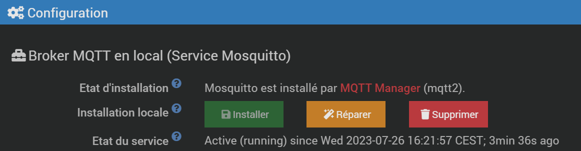

Sauf que JMQTT m’affiche que Mosquitto est installé par [MQTT Manager]
Quand j’utilise la fonction rèparer (ce qui fonctione bien) j’ai de nouveau le
démon de MQTT Manager qui ne veut plus se lancer.
Avez vous une solution afin que le démon du plugin MQTT Manager continue a fonctioner avec une réparation d’instalation effectuée par JMQTT.
