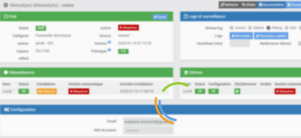

MàJ Merossync encore des problèmes
Hello, màj faite, je vois encore quelques trucs dans le http.error :
sh: 1: /var/www/html/plugins/MerosSync/core/class/../../resources/.venvs/merosssync/bin/pip: not found
warning: commands will be executed using /bin/sh
Je note aussi des problèmes quand on active/désactiver la gestion automatique du daemon et que ça prend beaucoup de temps pour le relancer voire ça ne se termine jamais et ça tourne :
meros
Enfin dans le log de sync en mode debug, je me demande si c’est bien normal qu’il redécouvre à chaque minute le device ?
(j’ai coupé des fins de ligne)
