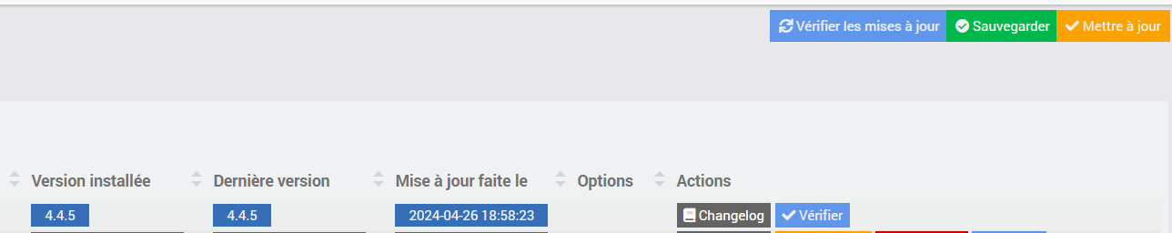

Edit : je rajoute la Page Santé avant que l’on me demande :wink:
C’est tout à fait normal, car vous êtes très certainement sur la branche Stable de Jeedom, donc vous n’avez QUE les mises à jour stable (ce qui, au vue de votre question est plutôt une bonne chose).
- La version stable actuelle est bien la 4.4.5, comme indiquée dans votre copie d’écran.

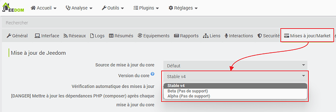

Si vous voulez changer de branche (je vous le déconseille si vous n’avez pas cette maitrise), cela se change dans les paramètres de Jeedom.

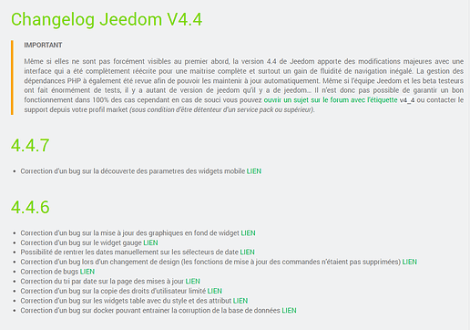

Le changelog de la version stable de Jeedom, depuis le centre de mise à jour de Jeedom, pointe vers la documentation en ligne de Jeedom qui elle, semble pointer vers le changelog de la version Alpha et pas vers la version stable.
Lien présent dans l’interface de Jeedom, bouton [Changelog] en version stable 4.4.5
Documentation Jeedom (qui correspond au Github branche Alpha).

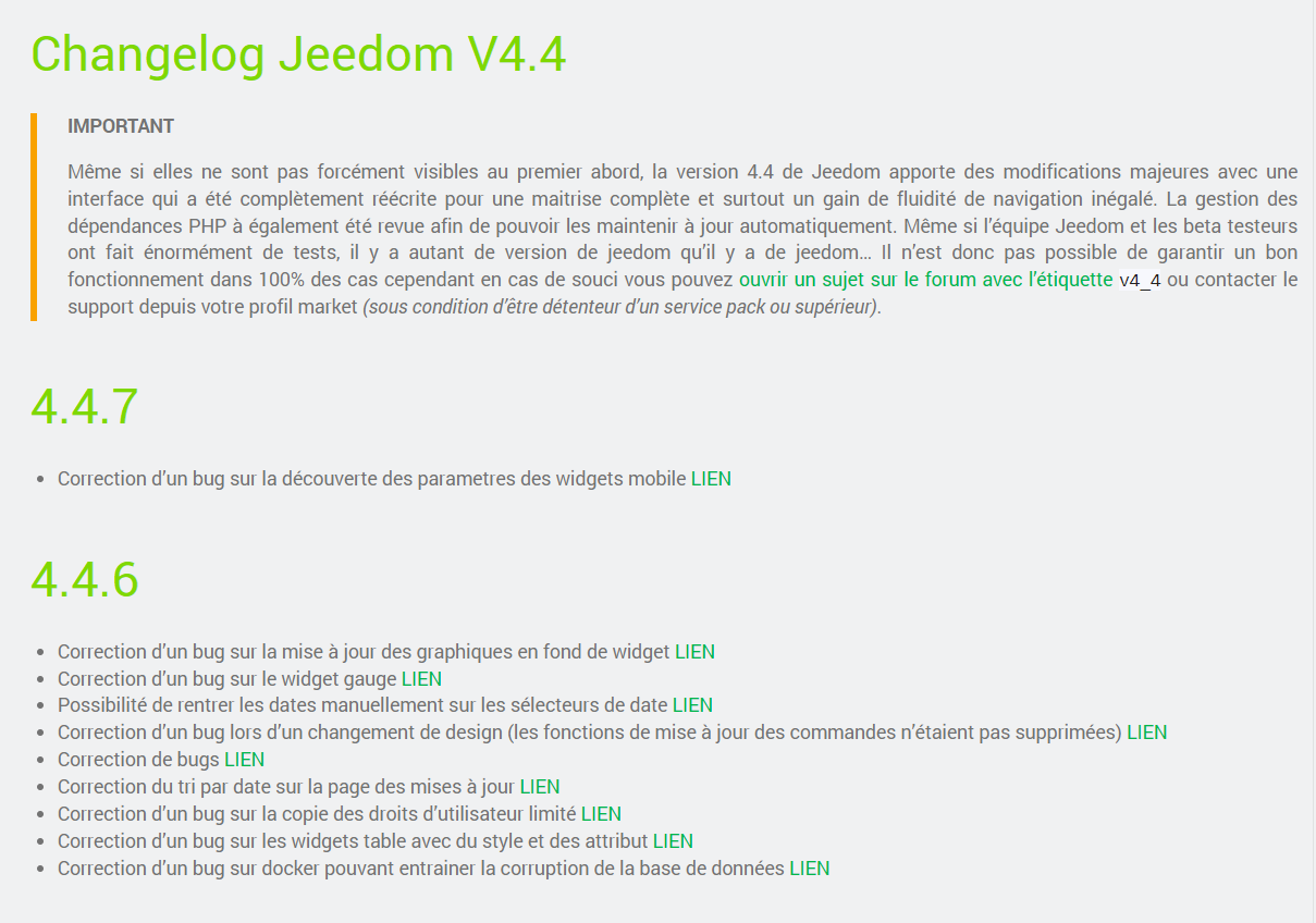

Normalement c’est bon (par contre on a plus de changelog beta, je peux pas avoir les 2…)
Au cas ou vous ne l’avez pas remarqué, Loic a corrigé cela. Quand vous regardez le changelog depuis l’interface de Jeedom, vous avez bien maintenant celui de la version stable en cours.
