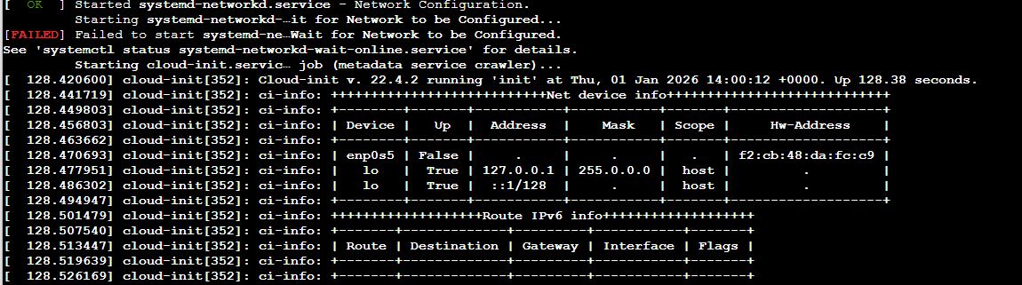

L’onglet annonce que la VM est « allumé » mais juste au dessus il est indiqué « non connecté »,j’ai attendu une bonne dizaines de minutes et impossible d’aller dans l’onglet « reseaux » (grisé), je lance donc la console et voici ce que je retrouve dans les logs :
Je suis nul sous linux, mais il me semble qu’il n’arrive pas a recevoir une adresse IP
J’ai tenté de me connecté (depuis cette console) avec le login qui apparait dans le cadre « cloud-init user-data » mais il me dit « Login incorrect », j’avais changer le user « freebox » pour y mettre « admin » et j’ai renseigner le mot de passe avec « admin », mais il refuse en me signalant que le login est incorrect, J’ai tenté de mettre ce qu’il met normalement, donc « freebox » en user, et « admin » en mdp et même vide, mais « login incorrect » (pareil pour « admin » en login et mdp vide).

Tu peux montrer la config que tu as fait dans l interface de la Freebox
Si cela peut t aider
:melting_face: C’était bien cela ! Merci
J’ai eu le même problème
Décoché le cloud init et c’est ok, j’ai pu me connecté, par contre lorsque j’ai voulu faire la mise à jour de l’os → crach DB etencore uen réinstalle complete… 4 fois aussi

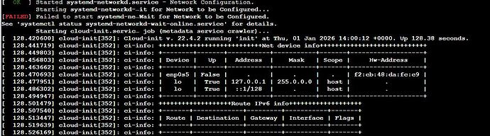

Car je viens de tenter de recharger une des mes deux saves juste apres avoir lancé pour la premiere fois la VM complétement vierge, mais avec la deuxiemes saves que j’ai (différente de celle que j’ai tenter l’ors de ma troisiement réinstall), c’est plantage systématique de la VM et impossible d’y acceder, seul le ping remonte bien qu’il y a quelque chose a l’adresse, mais « cette page ne fonctionne par err500 » et la console lors du lancement de la VM, ne présente aucune ligne avec une erreur !?.
Voici les deux dernieres ligne de la console
[EDIT] Voici l’erreur :
[MySQL] Error code : 42S02 (1146). Table ‹ jeedom.config › doesn’t exist : SELECT key,value FROM config WHERE key IN (‹ language ›) AND plugin=:plugin
