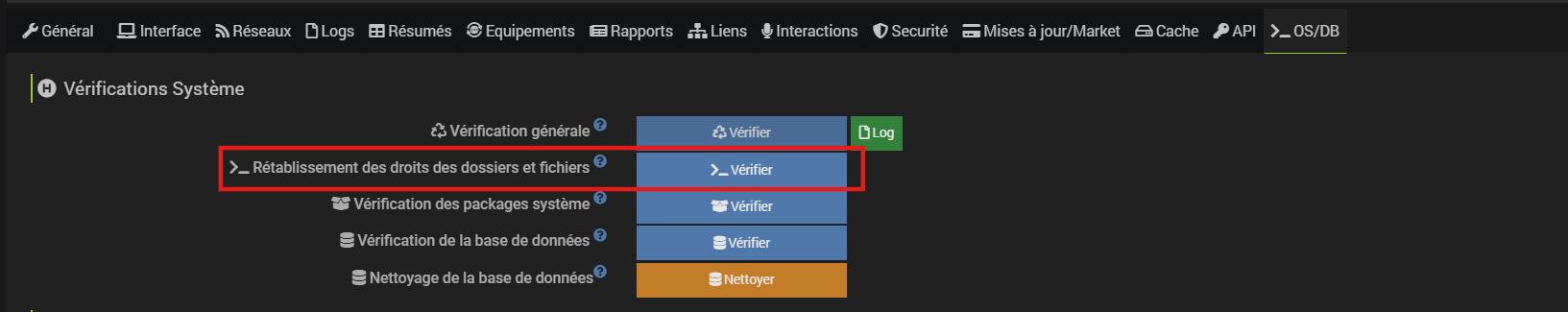

Je viens de la faire elle a réussie j’ai de nouveau accès mais maintenant je suis en 4.5 ! Toutefois j’ai ce massage d’erreur:
concernant le starting : grave ou pas grave pour la poursuite de l’utilisation
ça peut valoir le coup de tenter une restauration des droits.
fait à l’instant terminé sans observations, je pense que grâce à toi ma situation est rétablie ? dans l’affirmative, je clos
