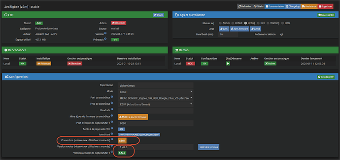

Màj impossible de démarrer z2m même en version 1-42-0
A la suite de la dernière mise à jour en 2-0, comme beaucoup z2m ne démarre plus. J’ai bien forcé en 1-42-0, réinstaller les dépendances et redémarrer Jeedom sans succès. MQTT Manager fonctionne correctement et reçois les infos de ma PAC. J’ai l’impression que le fichier de configuration a sauté…
Quand je vais sur les fonctionnalités avancés
log z2m

Informations Jeedom
Core : 4.4.19 (master)
DNS Jeedom : non
Plugin : JeeZigbee
Version : 2025-01-07 16:45:29 (stable)
Statut Démon : Stoppé - (2025-01-11 12:55:04)
