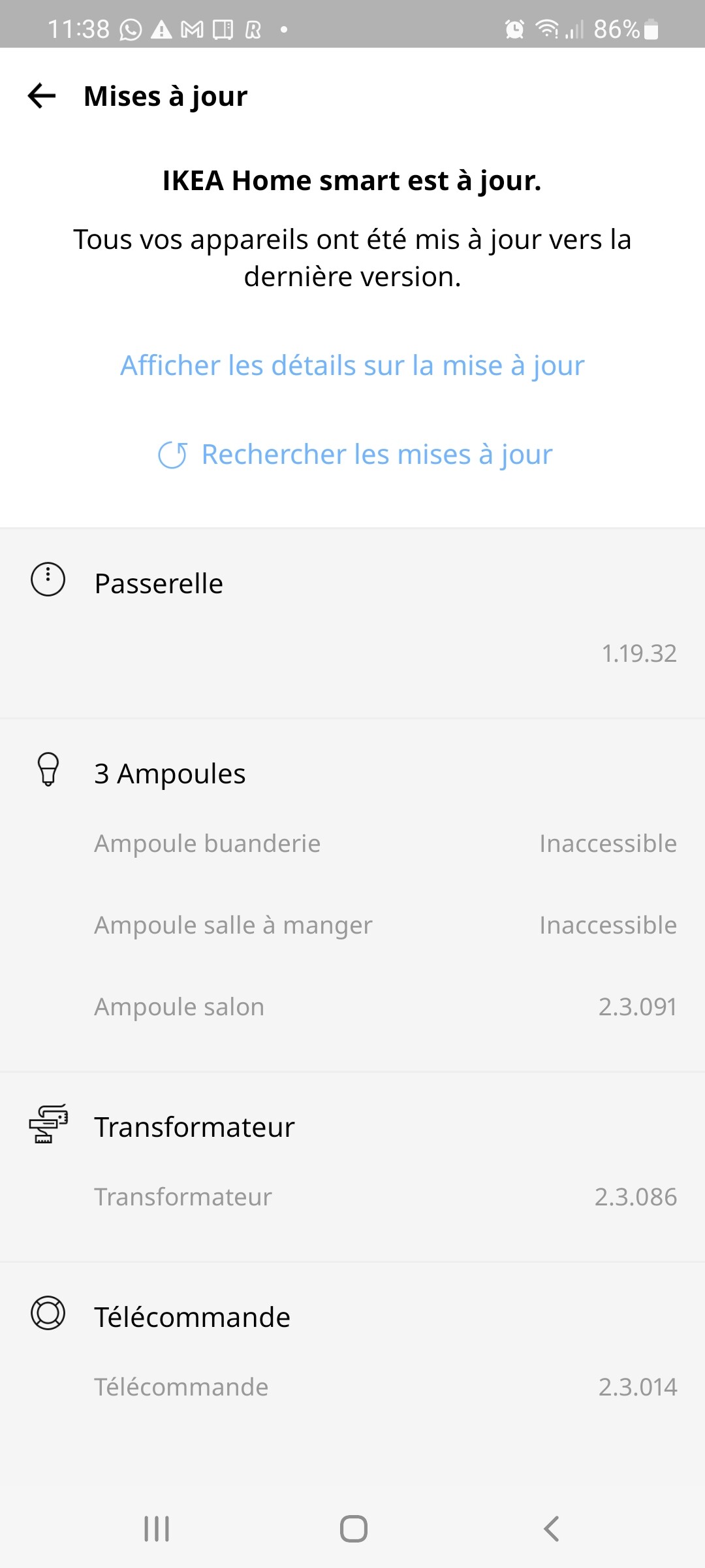

J’ai par contre constaté, dans l’application mobile Ikea que la Gateway avait récemment été mise à jour.
L’application et la passerelle voient bien les équipements de leur côté.
