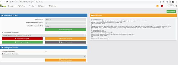

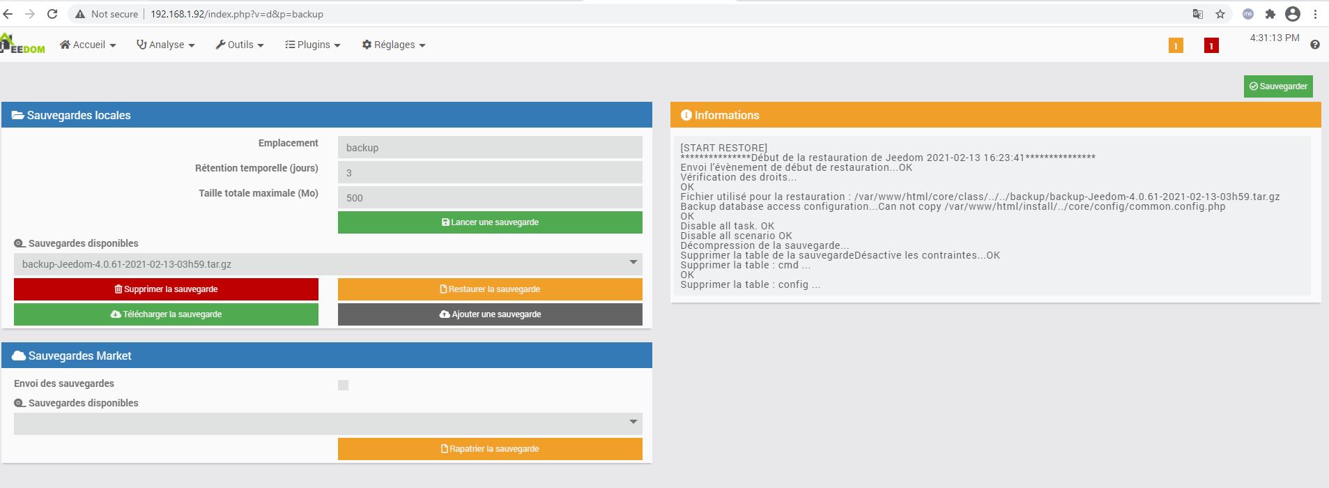

Du coup j’ai voulu installé un image officiel complete sur une autre carte SD en Buster x64 V4.1.19 et restaurer une sauvegarde mais impossible de restaurer la sauvegarde ca echous a « suppression de la table » et Jeedom est HS obligé de refaire une image complete.

le cannot copy common;config.php…

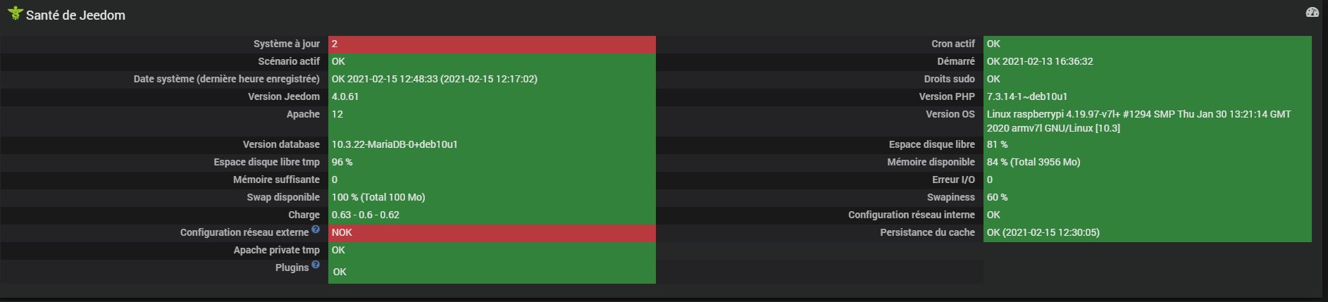

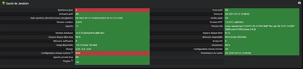

Santé OK

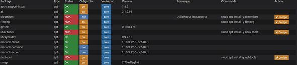

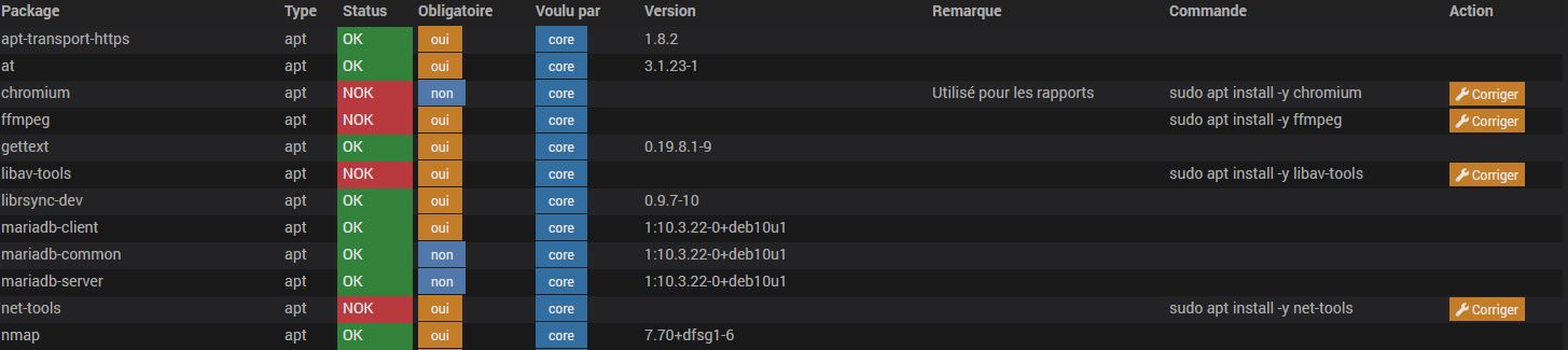

Plusieur erreurs ici. Je m’en occupe, tout le reste est OK
