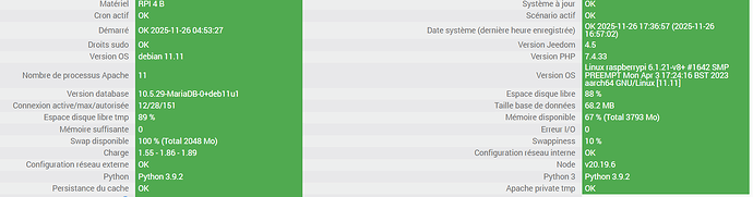

Page santé:
Que puis je faire pour réussir cette MAJ du 12/10 ( ou celles à l’avenir ) ?
