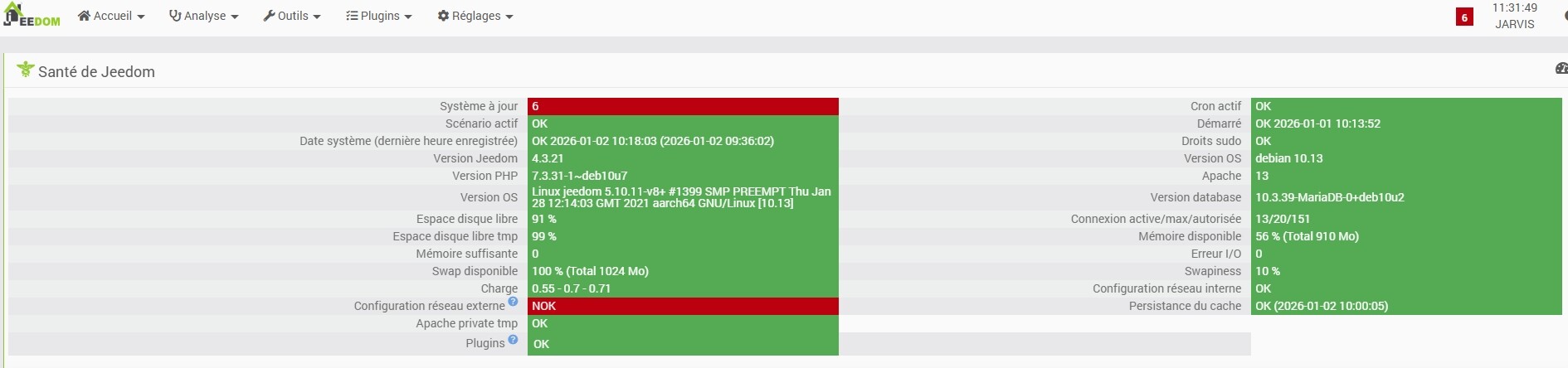

j’ai jeedom 4.3.21 installer sur raspberry 3b+ avec ssd avec debian 10.13
avec zwave pour gestion des volets
Je souhaiterais evoluer vers un jeedom plus recent , il faut donc aussi evoluer debian
avez vous un tuto simple pour msj debian puis msj jeedom idealement sans perdre les scenarios ?
merci d avance à la commu

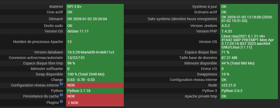

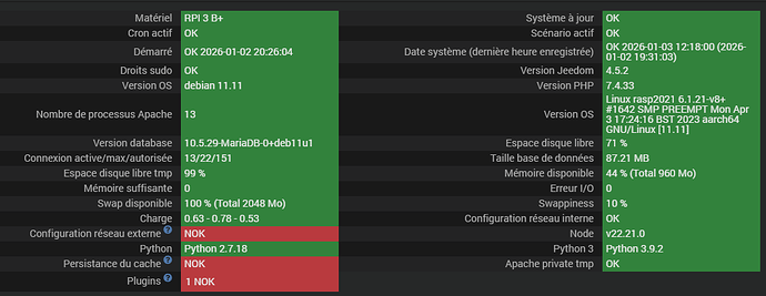

Pour revenir au sujet du Pi3B+ avec un Jeedom frais et aider @gaetanmm2, chez moi ça donne:
Juste après démarrage: RAM 440 sur 983 Mo
Disque: 5.9 sur 29 Go
Température CPU: 50°C
C’est le plugin « Jeedom Connect » est NOK. Les plugin vitaux sont OK

Attention, vous avez installé une édition 64 bit. C’est ce qu’il faut pour les Raspberry Pi 4B et 5, mais ceux antérieures, plantes au bout de quelques jours chez pratiquement tous les utilisateurs.
Beaucoup de sujets parle de ce problème ici.
Ha merde, j’avais loupé cette info.
Maintenant que c’est fait, je vais peaufiner mon Jeedom sur ce système et je restorerai sur 32 bit ou je commanderai un Pi 4
