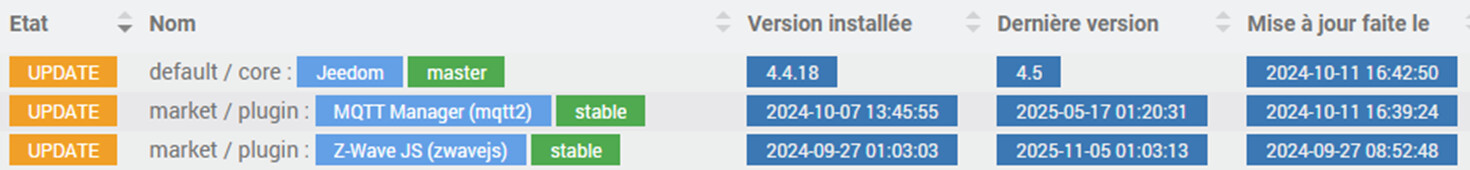

J’ai depuis un certain temps ces mises à jour en attente :
Il m’est impossible de mettre à jour Z-Wave JS.

Ma version actuelle :
