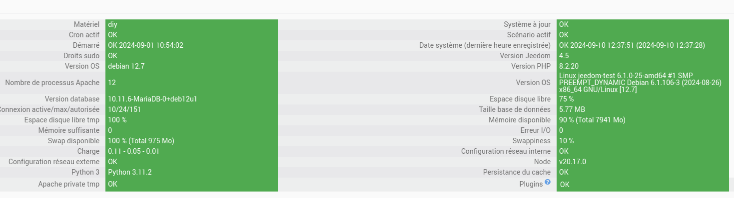

Pour info, les mises à jour du core alpha 4.5 passent, mais je vois souvent ce type de message :
sudo: unable to resolve host jeedom-test: Name or service not known
La partie réseau est correctement configurée, j’accède au market, je ne sais pas ce que cela peut être. Cela vous parle ?

Ça se résout en indiquant ton hostname dans ton /etc/hosts
Edit : mais peut être que jeedom est sensé le faire pour toi…
Bien vu oeil de faucon :+1:
Contenu de /etc/hosts différent (lié à une modif mal finalisée de mon côté).
C’est corrigé, plus d’erreur dans les logs.
