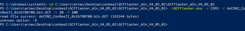

De plus quand je tente la mise à jour de la clé, j’ai ce message qui apparait :
Quelqu’un pourrait-il m’aider ?

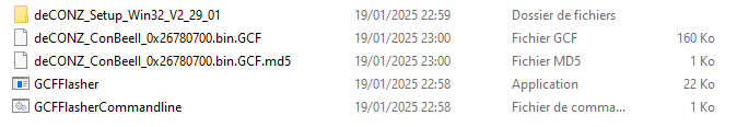

  • j’utilise les dernières versions du flasher et du deconz setup mise à disposition via les liens, c’est à dire :
et le dernier firmware :
Une fois décompressé, j’ai ça :
Je pense donc qu’il y a une boulette…
Testez sans l’option -R
GCFFlasher.exe -d COM3 -t 60 -f .\deCONZ_ConBeeII_0x26570700.bin.GCF
-r au lieu de -R

D’accord, merci, j’essaie ce soir en rentrant !
Merci @Yves19, j’ai suivi le tuto que tu as partagé qui était beaucoup plus clair que celui du Domo Blog…
Mise à jour faite avec succès…
