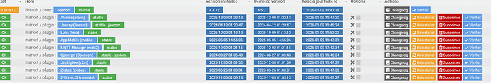

L’update est proposé pourtant on le voit a gauche en orange
Faudrait peut etre cliquer sur mise a jour et donner un log si ca ne passe pas ou mal
Bonsoir.
Le bouton se trouve en haut à droite pour effectuer la mise à jour du Core de Jeedom.

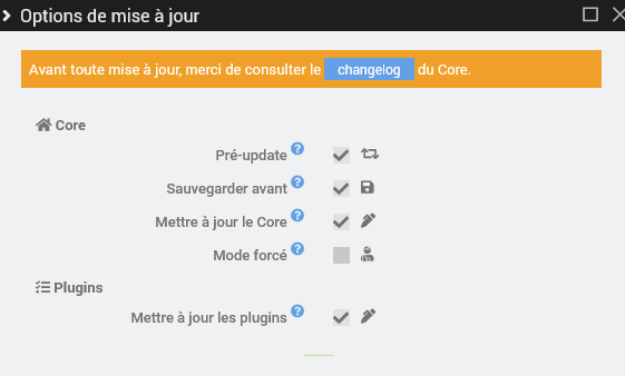

J’ai seulement changé une chose dans la maj, j’ai coché la case pré-update et cela a pris plus de temps et enfin la maj s’est faite.

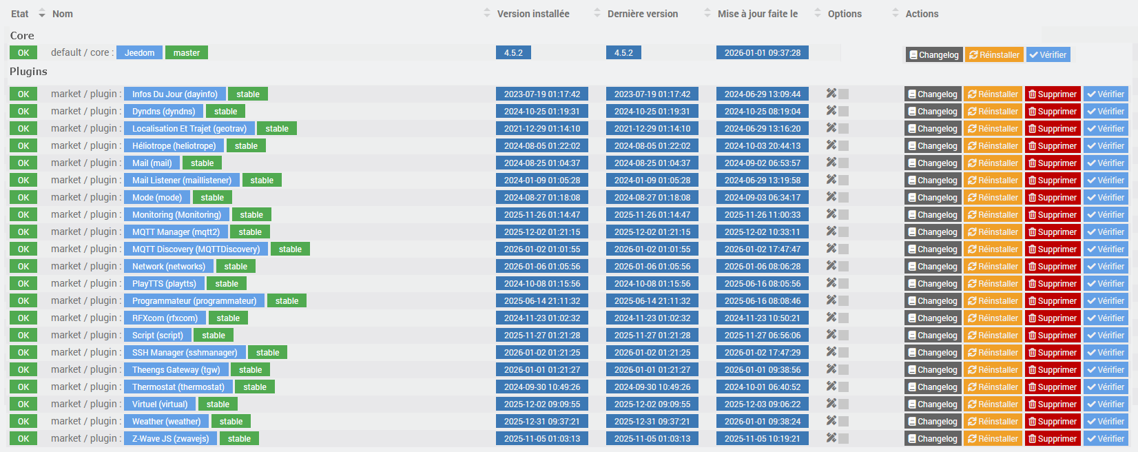

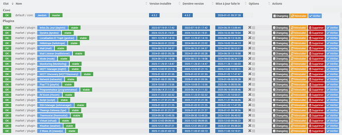

Blague à part, à partir de la 4.5, le bouton devrait être affiché lorsqu’il y a une mise à jour, c’est une modification qui date d’il y a quelques mois mais il a fallu attendre que la 4.5 sorte: show update core button in table by Mips2648 · Pull Request #2974 · jeedom/core · GitHub
exemple sur une version de dev 4.4.19 sur laquelle j’ai reproduis le « patch »:
  • l’ancien bouton, en haut à droite, sera toujours affiché
  • le nouveau bouton dans le tableau ne s’affiche que s’il y a une mise à jour
  • les deux ont exactement la même fonction et ouvre la même fenêtre modale
