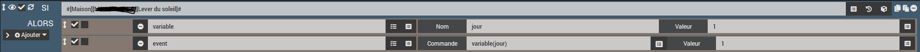

J’ai le scénario ci-dessous de fait. La première action est celle que j’avais paramétré.
J’ai mis en 2ème le « event » dont tu parles, est-ce bien comme cela ?
Merci d’avance,
Le event n’est pas fait pour manipulé ta variable …
C’est pour manipuler directement la valeur d’une commande info d’un virtuel par exemple.

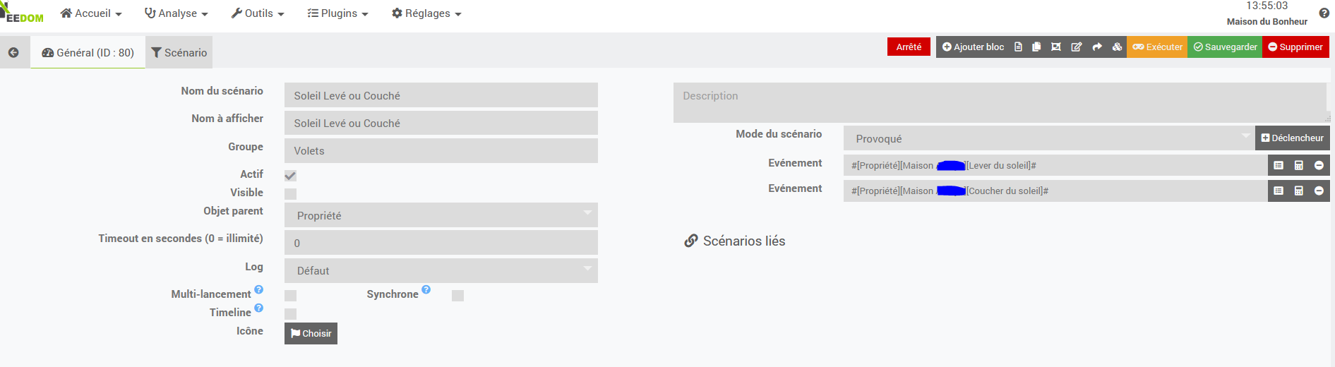

Bonjour Olive,
Merci pour ton retour. Si j’ai bien compris, c’est plutôt comme ça ?
Merci d’avance,
Oui pour le (set) event

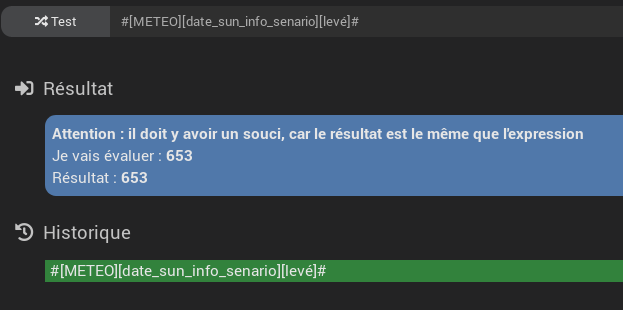

Non ca ne doit pas être un == mais une heure minute sans ’ : ’
genre 834 pour exprimer 8h34
place ton expression dans le testeur d’expression pour voir ce qu’il te retourne

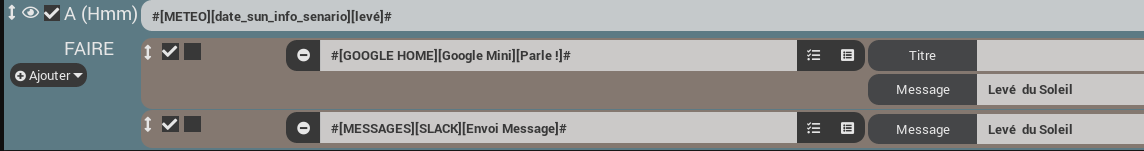

Capture d’écran du 2020-03-19 11-34-57
C’est un de mes 1er scénarios que j’ai pu faire, je le garde par nostalgie car il fonctionne bien mais si je devais le refaire , il n’est pas utile avec un pluggin du style de Héliotrope qui donne toutes les infos.

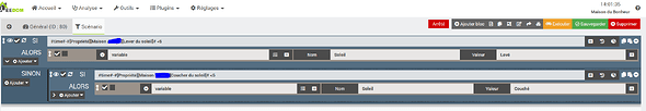

Bonjour pj66,
Merci pour les vues, en effet, tu l’a conçu plutôt comme moi au début. Et donc tu as bien les valeurs de maintenues, en faisant la comparaison de l’heure ?

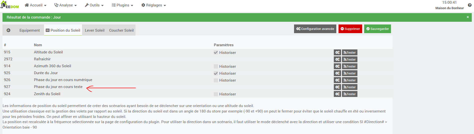

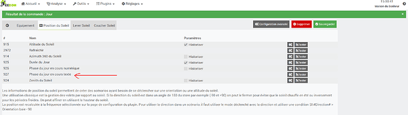

J’ai regardé le plugin heliotrope, mais dans la description c’est indiqué heure du lever et du coucher, ce que nous avons déjà dans le plugin météo.
Et oui les valeurs restent dans l’état avec mon scénario jusqu’au nouveau changement.
mais héliotrope fait le truc demandé.
attention il y a plusieurs phases : jour , nuit , aube , crépuscule …

Et j’ai quand même installé Heliotrope par curiosité pour voir les possibilités, et en effet il fait bien le job et en passant moins de temps que le scénario lol mais bon au moins j’aurais appris des choses :slight_smile:
