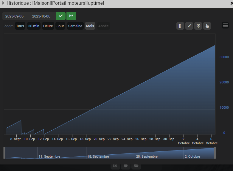

Dans un premier temps, j’ai supprimé le reboot de la règle. L’ESP se crash tout seul (généralement à cause d’une exception d’espeasy), mais au redémarrage, il « attend » et fini par récupéré une configuration réseau correct. Suite à ce 1er changement, toujours des reboot suite à des exceptions mais pas de perte définitive:
Dans un 2nd temps, sur l’un des 2 ESP problématique, le 11/09 j’ai mis une version ESPeasy du 22/08/2023 => Plus aucun reset depuis cette date:

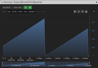

Idem avec un autre ESP dans la maison qui se tapait des resets de temps à autres (1fois pas semaine en moyenne). Je lui ai mis un firmware du 22/08/2023 et plus de reset depuis ce jour.
