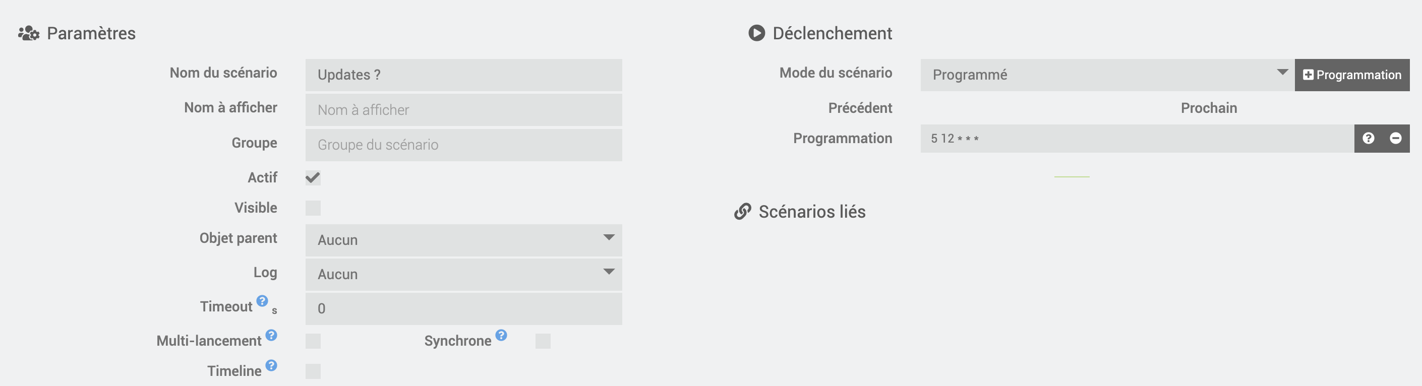

voilà donc une solution parmi tant d’autres sous la forme d’un scénario programmé :
La programmation se fait à votre convenance, j’ai réglé midi 5, ça peut se faire même plusieurs fois par jour pour les parano de la sécu
