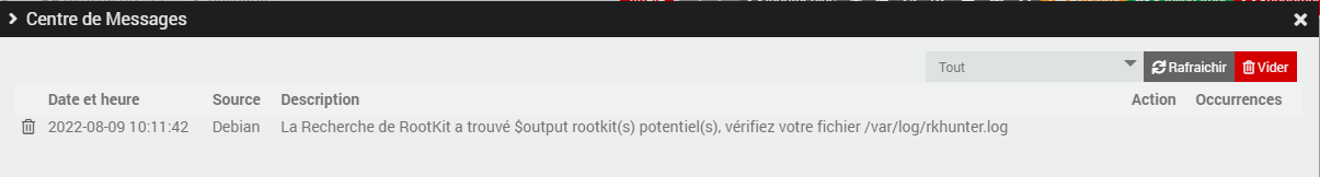

if ($iRK != 0)
message::add("Debian", 'La Recherche de RootKit a trouvé '.$iRK.' rootkit(s) potentiel(s), vérifiez votre fichier /var/log/rkhunter.log');
