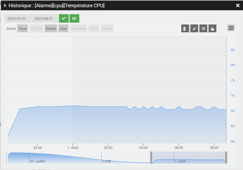

j’ai désactivé quelques plugin puis redémarrage sans boitier, à l’air libre
Réactivation tranquille des plugins 1 par 1 en surveillant la température
ça passe nickel, je ne monte plus au dessus de 67°C
le CPU semble donc plus chauffer en vieillissant ; pour l’instant ça va rester comme ça mais à mon retour de vacances, le solution de @xez7082 me plait bien
