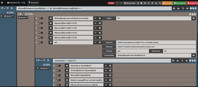

Je vous présente mon petit scénario du soir, je sais que c’est pas grand chose mais j’aime bien
à une heure donnée, google demande si je veux passer en mode soirée tv ou cinéma
selon la réponse il m’allume différentes lampes
si je dis rien il laisse comme ça, si je dis demande moi plus tard il redemande dans 30 minutes
Pour que google comprenne bien ce que je lui dit, avant de poser la question le son de la tv diminue et une fois terminé le son revient à l’original et google nous dit une petite phrase :slightly_smiling_face:

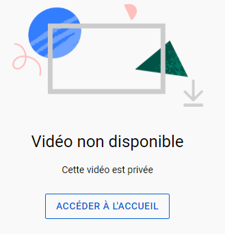

mince je sais pas pourquoi ca ne marche pas, elle est privé et seulement ceux qui ont le lien peuvent la voir
Maintenant est ce bon ?
https://youtu.be/r1-DAvn1NFI

Peux-tu mettre une copie du scénario Jeedom STP ?

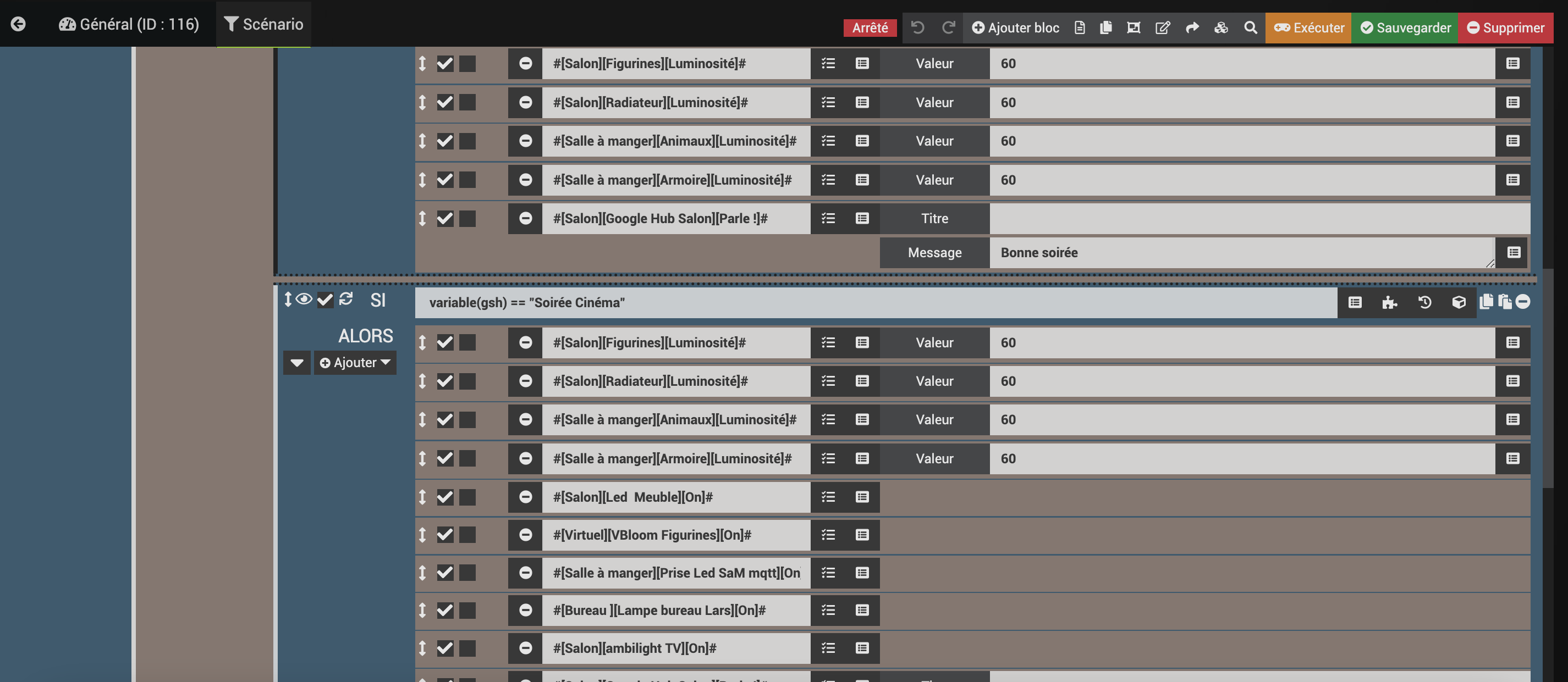

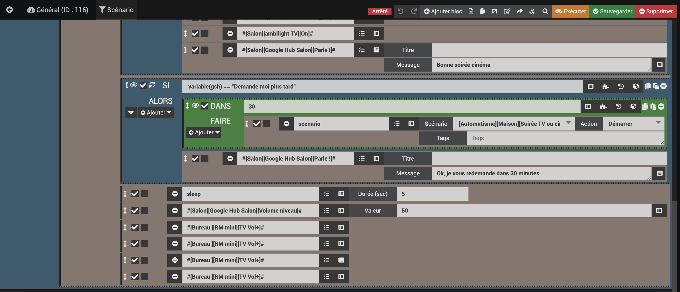

voila le scénario :wink: j’ai ajouté la condition que ma femme et moi devons être à la maison pour que cela demande, car quand je fais le tard, elle ne regarde pas souvent la télé, si elle le fait à ce moment la elle n’a qu’a appuyer sur un bouton(ikea) et ca lui met soit soirée tv soit soirée cinéma
