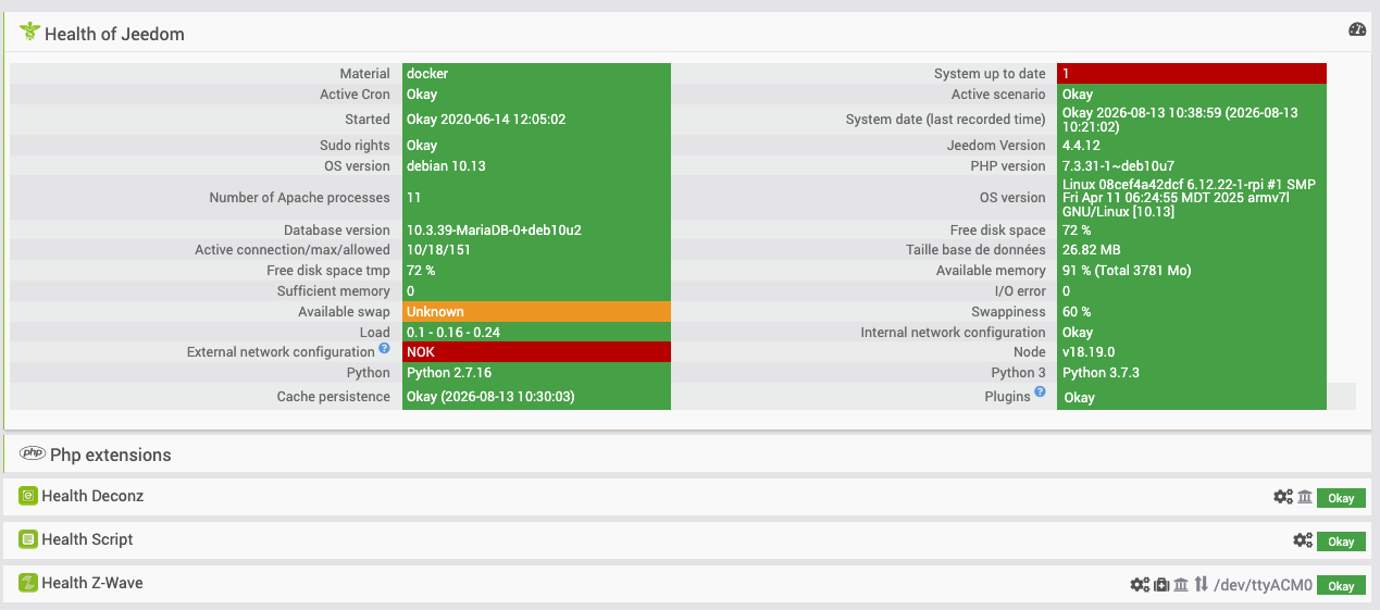

Pouvez-vous partager la page santé de votre Jeedom ?
Vous êtes probablement encore sous Debian 10 …
Debian 10.13. Je n’ai pas mis à jour le conteneur depuis très longtemps, seulement fait les mises à jour qui m’étaient proposées.
Et voici :

Debian 10 et le plugin openzwave ne sont plus maintenus et obsolète ; vous allez avoir du mal à obtenir de l’aide sans mise à jour de Debian et migration du plugin vers Z-wave JS
