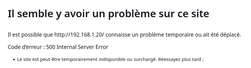

  • Le systeme etant bloqué je reboote par ssh et depuis je ne peux plus charger jeedom par le web
  • Le fichier http-error est immense et debute par
[php:error] [pid 42859:tid 42859] [client 192.168.1.37:48980] script '/var/www/html/core/ajax/log.ajax.php' not found or unable to stat
[Wed May 14 17:08:01.748496 2025] [php:warn] [pid 19733:tid 19733] [client 127.0.0.1:52760] PHP Warning:  parse_ini_file(/var/www/html/core/class/../../core/config/default.config.ini): Failed to open stream: No such file or directory in /var/www/html/core/class/config.class.php on line 35
Le fichier entier fait 12Mo, faut il le charger.
  • J’en suis donc au message suivant :
  • je précise donc que je n’ai plus accès à l’interface Web de jeedom mais que ssh est opérationnel et que je peux accéder par filezilla

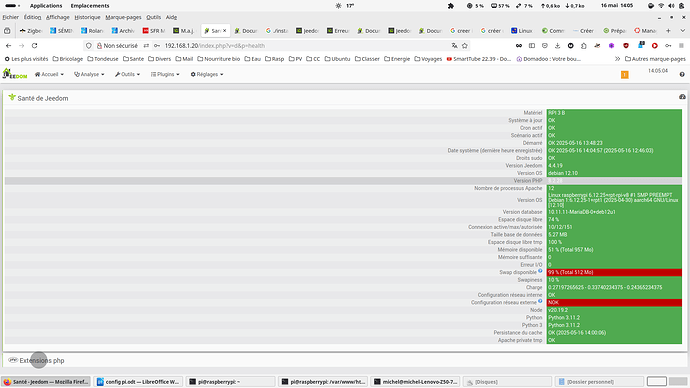

Comment comprendre la première ligne et troisième ligne de votre post. Une fois debian 12 et l’autre debian 11 .
Merci de revoir le formatage de vos logs. En l’'état c’est inexploitable.
Il faut utiliser
A fournir à chaque demande:
  • page santé jeedom
  • logs collés dans un Texte préformaté
j’ai lu ton post. OK.
akenad :slight_smile:
Page santé jeedom car vous parlez de debian 11 et 12 depuis le départ. On ne sait pas sur quel debian vous installez jeedom.
Si vous installez debian 12 et non debian 11, je vous conseillerais de vraiment installer debian 11 et de faire la mise à jour vers 4.4.19 ou sup sur cet OS.
je suis bien sous debian 12
je n’ai acces que par SSH, comment afficher la page santé?
mais oui, c’est ce qu’on vous dit depuis hier !
lisez les réponses que vous donne et répondez aux questions
Corrigez donc votre sujet et le corps de vos messages avec debian 12 au lieu de 11.

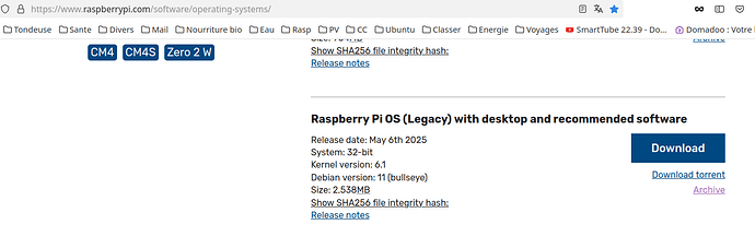

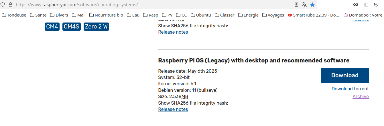

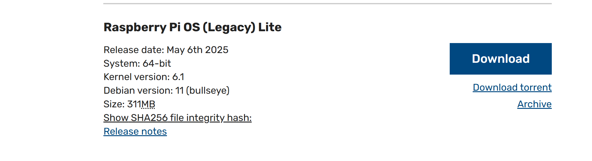

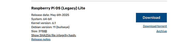

  • D’autre part comment mettre un debian 11 par rpi-imager?
Le plus simple est de passer par debian 11, mqtt c’est pas le plus compliqué ici.
En choisissant l’image debian 11 lite. Vous avez reussi à trouver l’image debian 12, vous trouverez la 11.
Sniff Rpi-imager ne précise nulle part la version mais juste des variantes 32/64 bits.
https://www.raspberrypi.com/software/operating-systems/
Un peu plus haut vous avez la version 32 bit si besoin
Si si, de mémoire sélectionner raspian (other).

PHP Fatal error:  Uncaught Error: Class "update" not found in /var/www/html/install/update.php:254
Stack trace:
#0 {main}
  thrown in /var/www/html/install/update.php on line 254

[Fri May 16 14:06:54.186071 2025] [php:error] [pid 2492:tid 2492] [client 192.168.1.37:54234] PHP Fatal error:  Uncaught Error: Class "ajax" not found in /var/www/html/core/ajax/log.ajax.php:82\nStack trace:\n#0 {main}\n  thrown in /var/www/html/core/ajax/log.ajax.php on line 82
[Fri May 16 14:06:54.514296 2025] [php:error] [pid 2495:tid 2495] [client 192.168.1.37:35554] PHP Fatal error:  Uncaught Error: Class "ajax" not found in /var/www/html/core/ajax/event.ajax.php:36\nStack trace:\n#0 {main}\n  thrown in /var/www/html/core/ajax/event.ajax.php on line 36
[Fri May 16 14:06:54.702494 2025] [php:error] [pid 2496:tid 2496] [client 192.168.1.37:39516] PHP Fatal error:  Uncaught Error: Class "ajax" not found in /var/www/html/core/ajax/log.ajax.php:82\nStack trace:\n#0 {main}\n  thrown in /var/www/html/core/ajax/log.ajax.php on line 82
[Fri May 16 14:06:55.003661 2025] [php:error] [pid 2494:tid 2494] [client 192.168.1.37:39518] PHP Fatal error:  Uncaught Error: Class "ajax" not found in /var/www/html/core/ajax/event.ajax.php:36\nStack trace:\n#0 {main}\n  thrown in /var/www/html/core/ajax/event.ajax.php on line 36
[Fri May 16 14:06:55.005696 2025] [php:error] [pid 1026:tid 1026] [client 192.168.1.37:39522] PHP Fatal error:  Uncaught Error: Class "ajax" not found in /var/www/html/core/ajax/log.ajax.php:82\nStack trace:\n#0 {main}\n  thrown in /var/www/html/core/ajax/log.ajax.php on line 82
[Fri May 16 14:06:55.312753 2025] [php:error] [pid 2427:tid 2427] [client 192.168.1.37:39546] PHP Fatal error:  Uncaught Error: Class "ajax" not found in /var/www/html/core/ajax/log.ajax.php:82\nStack trace:\n#0 {main}\n  thrown in /var/www/html/core/ajax/log.ajax.php on line 82
[Fri May 16 14:06:55.313931 2025] [php:error] [pid 2493:tid 2493] [client 192.168.1.37:39534] PHP Fatal error:  Uncaught Error: Class "ajax" not found in /var/www/html/core/ajax/event.ajax.php:36\nStack trace:\n#0 {main}\n  thrown in /var/www/html/core/ajax/event.ajax.php on line 36
[Fri May 16 12:33:10.606325 2025] [mpm_prefork:notice] [pid 804:tid 804] AH00163: Apache/2.4.62 (Debian) configured -- resuming normal operations
[Fri May 16 12:33:10.622549 2025] [core:notice] [pid 804:tid 804] AH00094: Command line: '/usr/sbin/apache2'
[Fri May 16 14:41:35.784882 2025] [php:warn] [pid 2279:tid 2279] [client 127.0.0.1:53830] PHP Warning:  Undefined array key "accessories" in /var/www/html/plugins/worxLandroidS/core/class/worxLandroidS.class.php on line 185
[Fri May 16 14:50:17.834608 2025] [php:warn] [pid 1099:tid 1099] [client 192.168.1.37:51570] PHP Warning:  socket_connect(): unable to connect [111]: Connection refused in /var/www/html/plugins/jMQTT/core/class/jMQTT.class.php on line 1407
[Fri May 16 14:50:41.908810 2025] [php:warn] [pid 1098:tid 1098] [client 192.168.1.37:41240] PHP Warning:  fopen(/tmp/jeedom/cache/da/5b6a4d5154543a3a6461656d6f6e5569645d5b315d.doctrinecache.data): Failed to open stream: No such file or directory in /var/www/html/vendor/doctrine/cache/lib/Doctrine/Common/Cache/FilesystemCache.php on line 45
[Fri May 16 14:50:41.909705 2025] [php:warn] [pid 1098:tid 1098] [client 192.168.1.37:41240] PHP Warning:  fopen(/tmp/jeedom/cache/da/5b6a4d5154543a3a6461656d6f6e5569645d5b315d.doctrinecache.data): Failed to open stream: No such file or directory in /var/www/html/vendor/doctrine/cache/lib/Doctrine/Common/Cache/FilesystemCache.php on line 45
[Fri May 16 14:50:41.910235 2025] [php:warn] [pid 1098:tid 1098] [client 192.168.1.37:41240] PHP Warning:  fopen(/tmp/jeedom/cache/da/5b6a4d5154543a3a6461656d6f6e5569645d5b315d.doctrinecache.data): Failed to open stream: No such file or directory in /var/www/html/vendor/doctrine/cache/lib/Doctrine/Common/Cache/FilesystemCache.php on line 45
[Fri May 16 14:52:45.861142 2025] [php:error] [pid 1099:tid 1099] [client 192.168.1.37:36084] script '/var/www/html/core/ajax/log.ajax.php' not found or unable to stat
[Fri May 16 14:54:42.205840 2025] [php:error] [pid 1097:tid 1097] [client 192.168.1.37:47642] script '/var/www/html/core/ajax/event.ajax.php' not found or unable to stat
[Fri May 16 15:00:18.050111 2025] [php:warn] [pid 3034:tid 3034] [client 192.168.1.37:40450] PHP Warning:  require_once(/var/www/html/core/php/core.inc.php): Failed to open stream: No such file or directory in /var/www/html/index.php on line 24
[Fri May 16 15:00:18.050496 2025] [php:error] [pid 3034:tid 3034] [client 192.168.1.37:40450] PHP Fatal error:  Uncaught Error: Failed opening required '/var/www/html/core/php/core.inc.php' (include_path='.:/usr/share/php') in /var/www/html/index.php:24\nStack trace:\n#0 {main}\n  thrown in /var/www/html/index.php on line 24
[Fri May 16 15:00:18.187858 2025] [php:warn] [pid 3033:tid 3033] [client 192.168.1.37:40452] PHP Warning:  require_once(/var/www/html/core/php/core.inc.php): Failed to open stream: No such file or directory in /var/www/html/index.php on line 24
[Fri May 16 15:00:18.188175 2025] [php:error] [pid 3033:tid 3033] [client 192.168.1.37:40452] PHP Fatal error:  Uncaught Error: Failed opening required '/var/www/html/core/php/core.inc.php' (include_path='.:/usr/share/php') in /var/www/html/index.php:24\nStack trace:\n#0 {main}\n  thrown in /var/www/html/index.php on line 24
[Fri May 16 15:00:18.323271 2025] [php:warn] [pid 2279:tid 2279] [client 192.168.1.37:40460] PHP Warning:  require_once(/var/www/html/core/php/core.inc.php): Failed to open stream: No such file or directory in /var/www/html/index.php on line 24
[Fri May 16 15:00:18.323614 2025] [php:error] [pid 2279:tid 2279] [client 192.168.1.37:40460] PHP Fatal error:  Uncaught Error: Failed opening required '/var/www/html/core/php/core.inc.php' (include_path='.:/usr/share/php') in /var/www/html/index.php:24\nStack trace:\n#0 {main}\n  thrown in /var/www/html/index.php on line 24
[Fri May 16 15:00:18.457051 2025] [php:warn] [pid 1098:tid 1098] [client 192.168.1.37:40466] PHP Warning:  require_once(/var/www/html/core/php/core.inc.php): Failed to open stream: No such file or directory in /var/www/html/index.php on line 24
[Fri May 16 15:00:18.457396 2025] [php:error] [pid 1098:tid 1098] [client 192.168.1.37:40466] PHP Fatal error:  Uncaught Error: Failed opening required '/var/www/html/core/php/core.inc.php' (include_path='.:/usr/share/php') in /var/www/html/index.php:24\nStack trace:\n#0 {main}\n  thrown in /var/www/html/index.php on line 24
[Fri May 16 15:00:32.790220 2025] [php:warn] [pid 3032:tid 3032] [client 192.168.1.37:51200] PHP Warning:  require_once(/var/www/html/core/php/core.inc.php): Failed to open stream: No such file or directory in /var/www/html/index.php on line 24
[Fri May 16 15:00:32.790585 2025] [php:error] [pid 3032:tid 3032] [client 192.168.1.37:51200] PHP Fatal error:  Uncaught Error: Failed opening required '/var/www/html/core/php/core.inc.php' (include_path='.:/usr/share/php') in /var/www/html/index.php:24\nStack trace:\n#0 {main}\n  thrown in /var/www/html/index.php on line 24

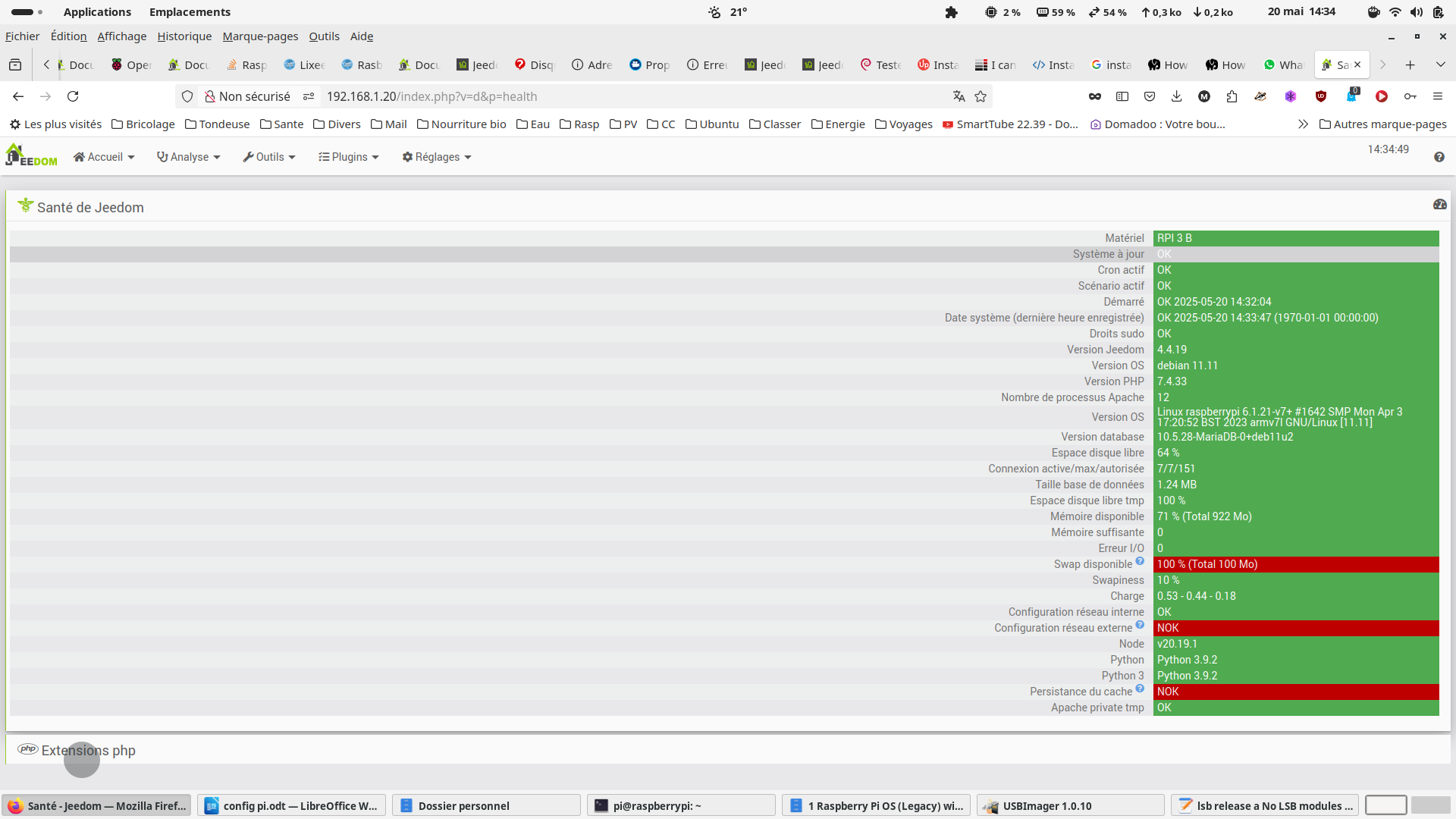

Après plantage de l’update j’ai vérifié à 15h si j’avais encore accès à jeedom
Encore planté sniff
Perso, je ne vous suis pas. Vous dites être sous debian 11 et la page santé en fin de post montre debian 12.
Effctivement c’etait une debian, 12 avec un fichier image enregistré comme debian11.
Je refais d’autres essais.
Je ne vois pas comment tout ça est possible si vous partez d’une deb11 vierge…
Reformater votre support et repartez de 0
Norbert
Effectivement c’est ce que j’ai fait ce WE et voici le résultat:
Je suis bien sur une version 11 pour Debian.
J’ai charge l’image suivante:
Comme à chaque fois j’avais un plantage à la maj du core, je la fais directement sans chager de sauvegarde avant et ça passe!

Et encore planté! : Your Composer dependencies require a PHP version « >= 8.2.0 ». You are running 7.4.33.
voici le fichier http.error
Created directory: /var/lib/snmp/cert_indexes
[Tue May 20 18:22:57.004846 2025] [mpm_prefork:notice] [pid 25706:tid 25706] AH00163: Apache/2.4.62 (Raspbian) configured -- resuming normal operations
[Tue May 20 18:22:57.005043 2025] [core:notice] [pid 25706:tid 25706] AH00094: Command line: '/usr/sbin/apache2'
[Tue May 20 18:26:04.026490 2025] [mpm_prefork:notice] [pid 25706:tid 25706] AH00170: caught SIGWINCH, shutting down gracefully
[Tue May 20 18:26:19.373048 2025] [mpm_prefork:notice] [pid 715:tid 715] AH00163: Apache/2.4.62 (Raspbian) configured -- resuming normal operations
[Tue May 20 18:26:19.387224 2025] [core:notice] [pid 715:tid 715] AH00094: Command line: '/usr/sbin/apache2'
[Tue May 20 18:37:48.552799 2025] [php7:error] [pid 745:tid 745] [client 192.168.1.37:56494] PHP Fatal error:  Composer detected issues in your platform: Your Composer dependencies require a PHP version ">= 8.2.0". You are running 7.4.33. in /var/www/html/vendor/composer/platform_check.php on line 24
[Tue May 20 18:37:48.683395 2025] [php7:error] [pid 743:tid 743] [client 192.168.1.37:45902] PHP Fatal error:  Composer detected issues in your platform: Your Composer dependencies require a PHP version ">= 8.2.0". You are running 7.4.33. in /var/www/html/vendor/composer/platform_check.php on line 24
[Tue May 20 18:37:48.821141 2025] [php7:error] [pid 2346:tid 2346] [client 192.168.1.37:45910] PHP Fatal error:  Composer detected issues in your platform: Your Composer dependencies require a PHP version ">= 8.2.0". You are running 7.4.33. in /var/www/html/vendor/composer/platform_check.php on line 24
[Tue May 20 18:37:48.957012 2025] [php7:error] [pid 2347:tid 2347] [client 192.168.1.37:45920] PHP Fatal error:  Composer detected issues in your platform: Your Composer dependencies require a PHP version ">= 8.2.0". You are running 7.4.33. in /var/www/html/vendor/composer/platform_check.php on line 24
[Tue May 20 18:37:54.850282 2025] [php7:error] [pid 3971:tid 3971] [client 192.168.1.37:58264] PHP Fatal error:  Composer detected issues in your platform: Your Composer dependencies require a PHP version ">= 8.2.0". You are running 7.4.33. in /var/www/html/vendor/composer/platform_check.php on line 24
[Tue May 20 18:37:54.977808 2025] [php7:error] [pid 742:tid 742] [client 192.168.1.37:57960] PHP Fatal error:  Composer detected issues in your platform: Your Composer dependencies require a PHP version ">= 8.2.0". You are running 7.4.33. in /var/www/html/vendor/composer/platform_check.php on line 24
[Tue May 20 18:37:55.109759 2025] [php7:error] [pid 2344:tid 2344] [client 192.168.1.37:57972] PHP Fatal error:  Composer detected issues in your platform: Your Composer dependencies require a PHP version ">= 8.2.0". You are running 7.4.33. in /var/www/html/vendor/composer/platform_check.php on line 24
[Tue May 20 18:37:55.235882 2025] [php7:error] [pid 741:tid 741] [client 192.168.1.37:57980] PHP Fatal error:  Composer detected issues in your platform: Your Composer dependencies require a PHP version ">= 8.2.0". You are running 7.4.33. in /var/www/html/vendor/composer/platform_check.php on line 24
[20-May-2025 18:39:14 Europe/Brussels] PHP Fatal error:  Composer detected issues in your platform: Your Composer dependencies require a PHP version ">= 8.2.0". You are running 7.4.33. in /var/www/html/vendor/composer/platform_check.php on line 24
[20-May-2025 18:39:21 Europe/Brussels] PHP Fatal error:  Composer detected issues in your platform: Your Composer dependencies require a PHP version ">= 8.2.0". You are running 7.4.33. in /var/www/html/vendor/composer/platform_check.php on line 24
Je précise seulement que je n’avais pas renseigné mon mdp Market pour l’avoir oublié.
J’ai vérifié dans le fichier d’install et il installe la version 7.4.33 de PHP et me réclame une version >= 8.2.0 par la suite
Tu n’aurais pas fait ton backup sur une debian 12 ? Que tu essayes de restaurer sur une debian 11 ?
Prends un ancien backup fait sur debian 11 (ou 10) et ça devrait aller.
