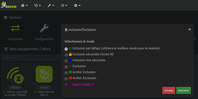

Je viens de m’équiper d’une Luna et j’ai activé Z-Wave JS. J’arrive à utiliser le Silicon Labs USB Controller 700800 Series de la Luna comme contrôleur principal et à y rattacher une télécommande comme nœud, mais ils font bande à part des autres volets/télécommandes sur leur propre réseau.
Tant que mes télécommandes marchent bien, je ne veux pas modifier le contrôleur principal au risque de tout casser d’un coup. Je voudrais juste mettre la Luna en contrôleur secondaire pour qu’elle puisse envoyer des commandes.

En fait peut-être que je me fourvoie sur ce qu’est ou pas un contrôleur secondaire. Je lis que le contrôleur secondaire est un autre appareil capable de faire des inclusions. Il est vrai que ce n’est pas ce dont j’ai besoin. J’ai surtout besoin d’ajouter la Luna comme un end-device au réseau existant, tant qu’elle est autorisée à émettre des commandes open/close aux groupes de volets.
In fine, ce que je cherche c’est le bouton « Learn mode » de la Luna, afin de la faire rejoindre le réseau existant. Mais ce bouton n’existe pas puisqu’elle est forcément contrôleur. C’est ça qui m’étonne et qui m’a fait penser peut-être à tort que le contrôleur secondaire serait la solution.
