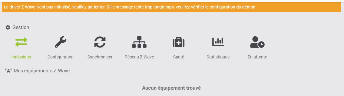

LUNA Neuve - Message: "Le driver Z-Wave n'est pas initialisé, veuillez patienter."

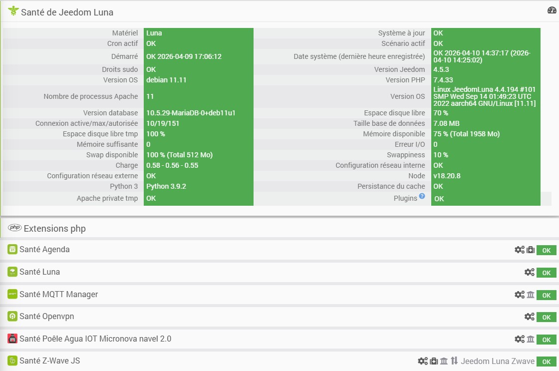

J’ai acheté un Luna neuve pour remplacer ma Smart. La Luna est ‹ dans son jus ›, juste une mise à jour de faite à la réception et l’installation des plugins dont je vais avoir besoin. (Ceux non utilisés ne sont pas encore activés).
Bref, au moment de vouloir inclure un module Zwave pour essayer et paramétrer je me rend compte du message: « Le driver Z-Wave n’est pas initialisé, veuillez patienter. Si le message reste trop longtemps, veuillez vérifier la configuration du démon ».

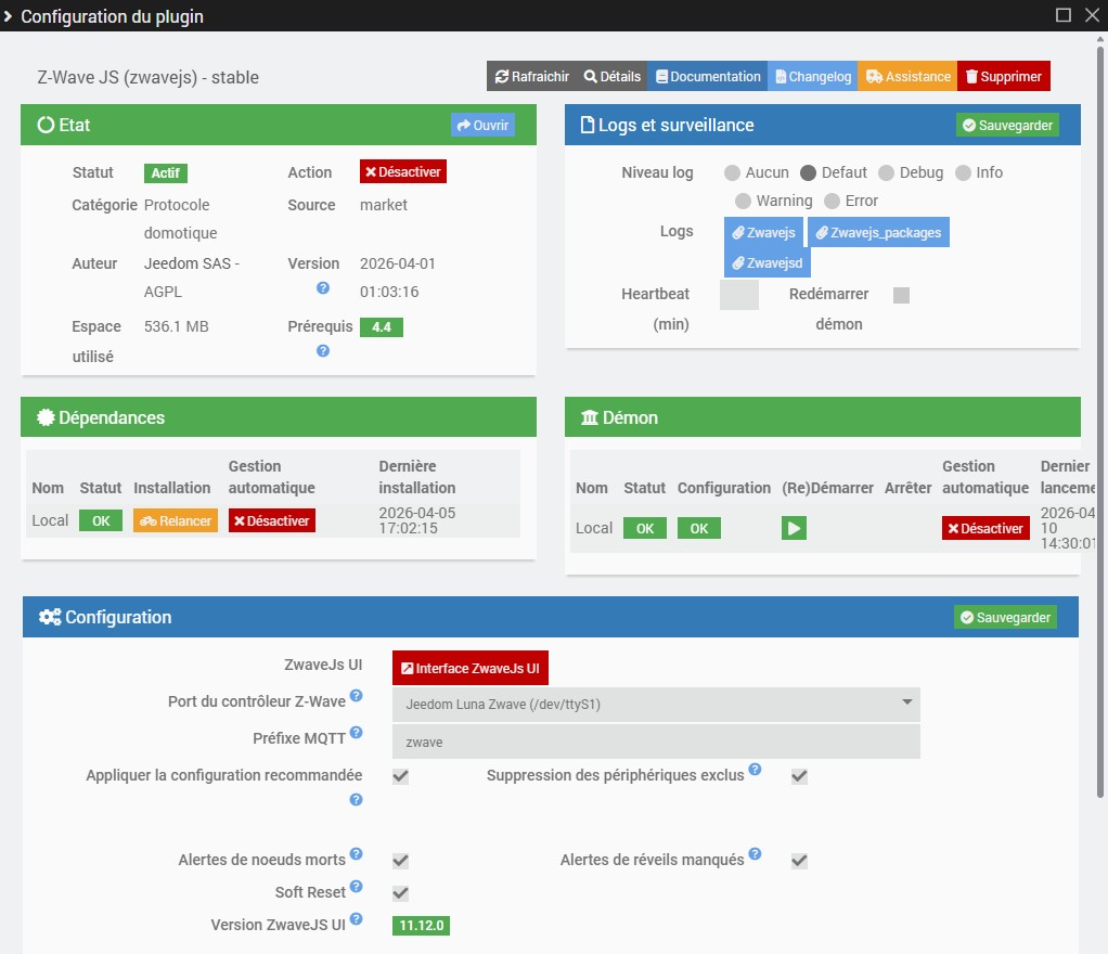

Ce qui est vrai car Zwave ne fonctionne pas et ceci malgré:
  • Démon OK
  • Dépendances OK
Après analyse des logs des erreurs apparaissent indiquant que la version de Node.js est incompatible avec zwave-js-ui (requiert Node 20+).
(« You are using Node.js 18.20.8. Vite requires Node.js version 20.19+ »
« crypto.hash is not a function »)
Merci de votre aide, remarques.

+ echo 5
+ php /var/www/html/core/class/../php/jeecli.php plugin dependancy_end zwavejs
+ echo 6
+ rm /tmp/jeedom_install_in_progress_zwavejs
LOG2 ( Zwavejsd)
at ZWaveController.initNodes (file:///var/www/html/plugins/zwavejs/resources/zwave-js-ui/node_modules/zwave-js/src/lib/controller/Controller.ts:1886:21)
e[90m2026-04-10 12:53:30.838e[39m e[31mERRORe[39m e[1mAPPe[22m: Unhandled Rejection, reason: TypeError: Object.entries(...).filter(...).toSorted is not a function

Entre-temps ta Luna a dû se mettre à jour toute seule car d’après le dernier log tu étais déjà en nodejs 22. Alors que sur ton 1er post tu étais en nodejs 18…
Relance les dépendances Zwave ça devrait passer maintenant.
