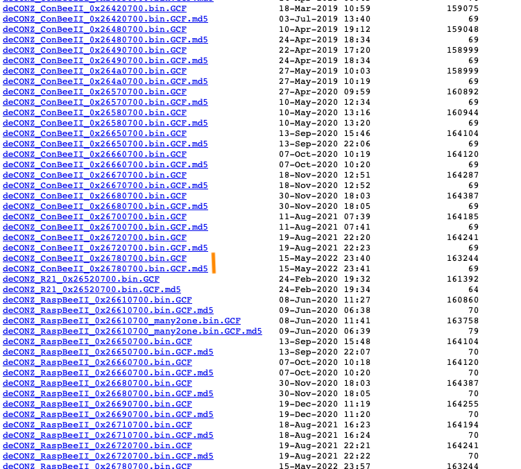

Matériel : Box Luna, clef Conbee II (dernier firmware ConBeeII_0x26780700)

La version firmware Conbee II est bien la dernière.

Ou puis je trouver la version Conbee II à utiliser pour Z2M 1.42 ?

Si elle n’est plus donnée sur le site zigbee2mqtt, voir dans des posts plus anciens.
Pour ma part, je suis en 264A0700 avec la version Z2m en 1.42
