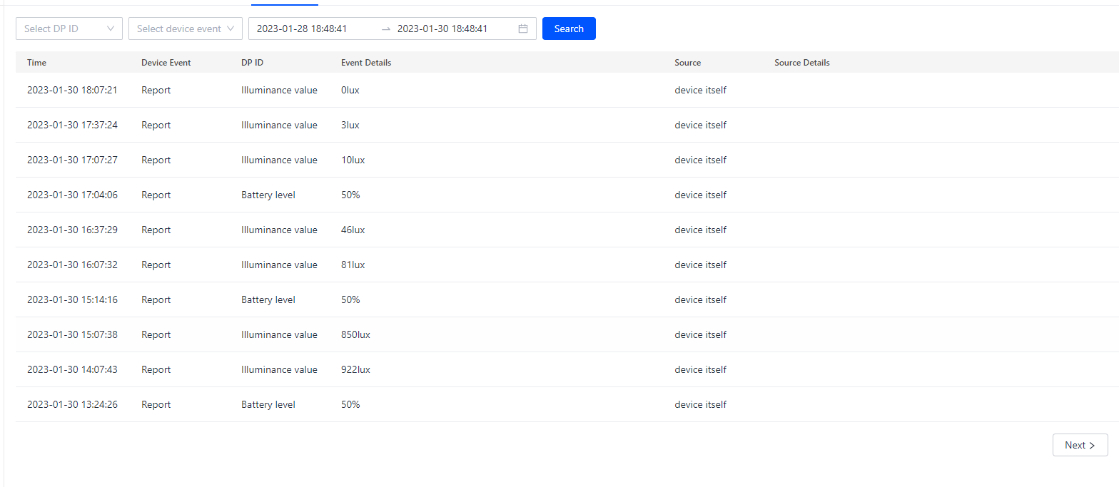

Alors que j’ai la remonté d’info sur tuya iot et smatlife.
L’info doit bien passer par la passerelle mais via qu DPS that IS thé question
[solution] je l’ai fait en mode barbare c’est le DPS 12
Mode barbare = tester les DPS 1 à 1
