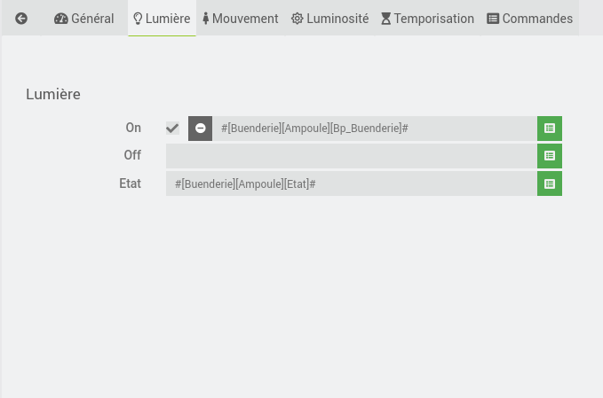

voici la config Lumière
configlight

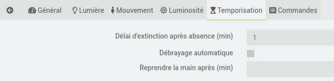

tempo
ConfigTempo

Donc si j’interprète bien tu veux utiliser une lampe qui à bien un retour d’état mais qui n’a qu’une commande togle pour l’allumer ou l’éteindre.
A ma connaissance ce n’est pas possible nativement en l’état via ce plugin.
