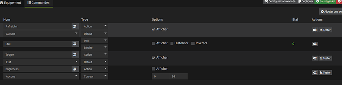

J’ai une lumière qui n’a qu’un bouton toggle et son état, lorsque je la mets dans ASH, cela m’indique NOK. Pourtant les valeurs sont bien définies sur toggle et état et les autres sur aucune (Rafraîchir).

Montrez les pages de config
tu parle de cette configuration :
Les lumières type toggle ne sont pas supportées
