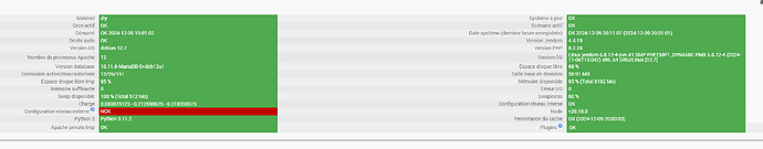

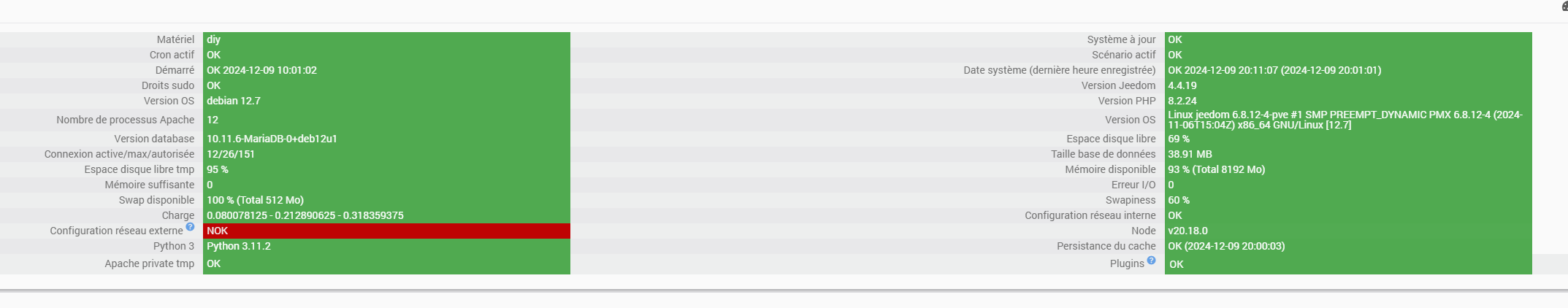

jeedom 4.4.19
plugin zwave-js modifié, zwave-js ui sur LXC proxmox
