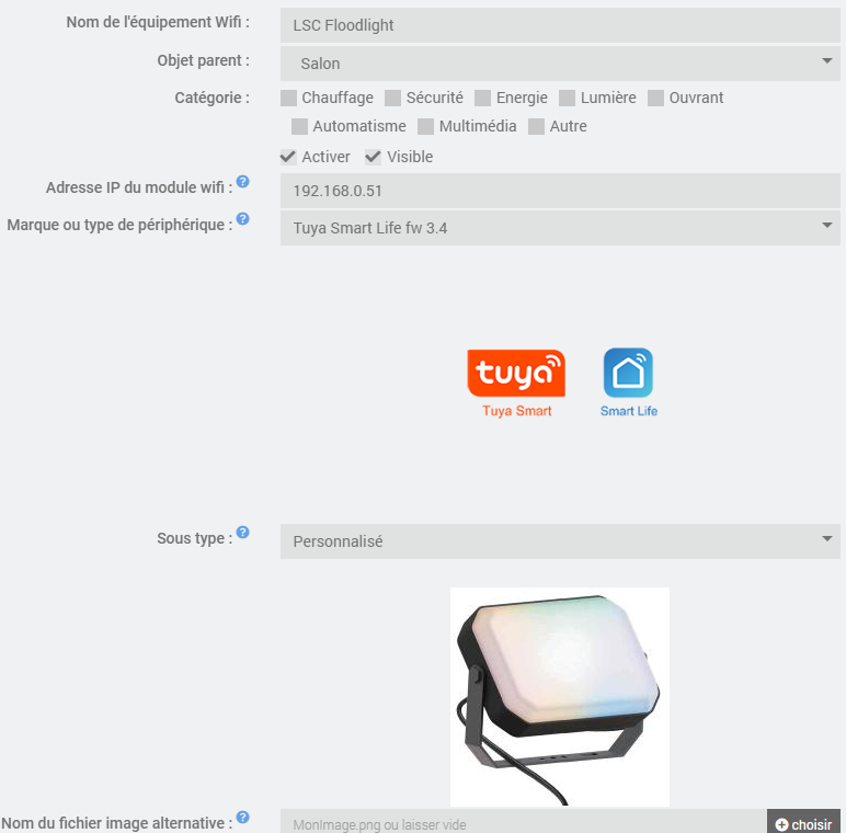

Une lumière extérieur Action LSC Floodlight : impeccable. Cela me permets de valider côté Jeedom que le Plugin WifiLightV2 fonction bien comme il faut.

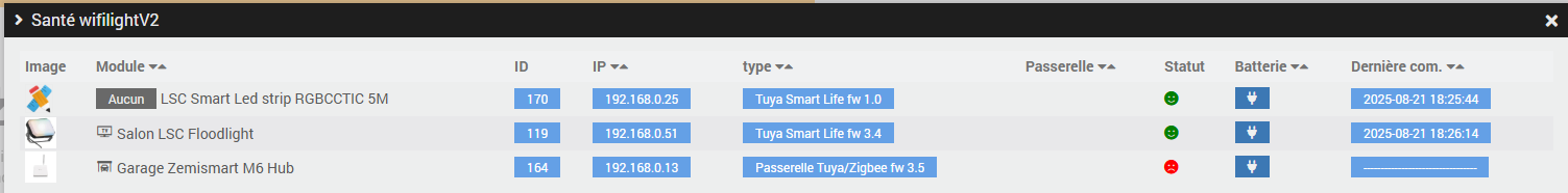

Mais ça ne marche pas. Mais curieusement pas :

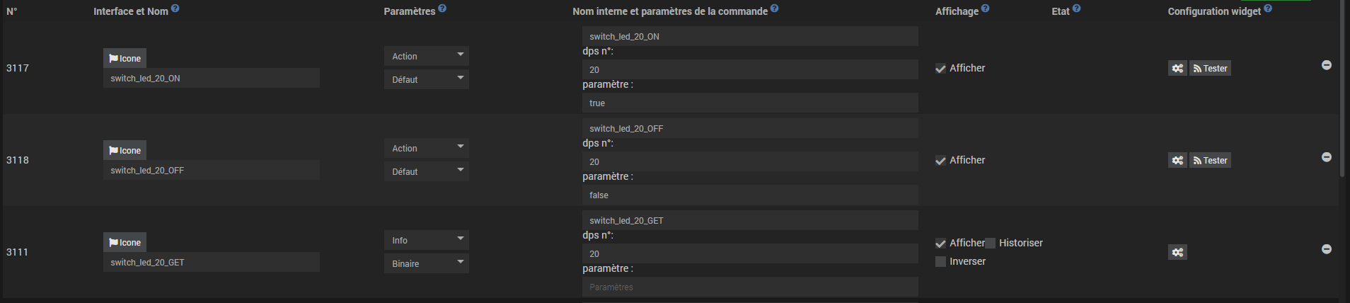

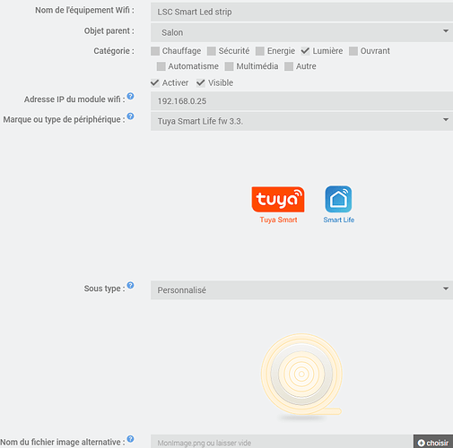

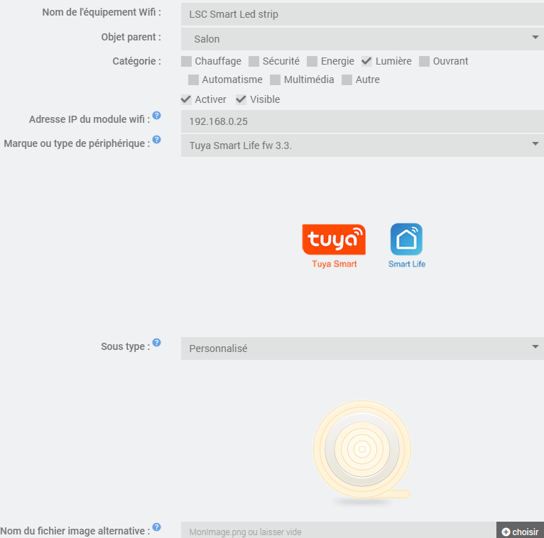

L’inclusion se fait sur Jeedom : le périphérique se présente, avec une image qui va bien mais… pas d’adresse IP (pas grave, je l’ajoute manuellement).

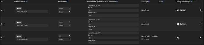

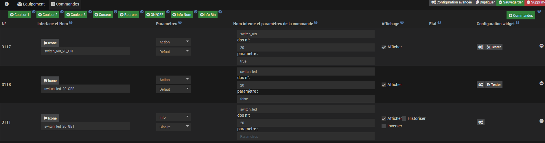

Je compare les commandes entre les deux appareils et elles sont identiques, chose qui me semble « ok » d’après platform.tuya.com c’est comme ca que ca devrait fonctionner. Qui plus est, l’application Tuya elle aussi arrive à merveille à contrôler le ruban LED.
Mais alors : à quel endroit puis-je « voir » le problème ? Pourquoi les ordres ON et OFF sont sans effets, et le GET également ?
Mon hypothèse pour le moment et que c’est un soucis de configuration à l’intérieur de Jeedom puisque le ruban fonctionne par l’application Tuya. Notez que le Mode apprentissage lui ne créé rien.

Cette page paraissait intéressante Using LSC 3203632.1 RGBIC+CCTIC Ledstrip with ESPHome - ESPHome - Home Assistant Community car elle indique un firmware Tuya 1.0.2 , j’ai changé la configuration Jeedom sans succès, puis je me suis demandé qui déclarait le firmware dans jeedom si ce n’était pas l’appareil lui même.
Et enfin je remarque que la présentation est faite sur l’appareil 3203632.1 alors que le mien est… 3203632.2 (et croyez le ou pas, je n’imaginais pas que les produits Action avaient des évolutions…).
Bon, les commandes ne sont pas là, mais le statut lui à évolué :
EDIT: bon, bien que le device soit vert sur quelques firmware différents, l’application SmartLife elle m’indique : Module Principal: v1.0.5 et Module MCU: v1.0.5 et donc, je dois bien avoir le firmware 1.0.5 et l’application SmartLife dit que le micrologiciel est à jour !

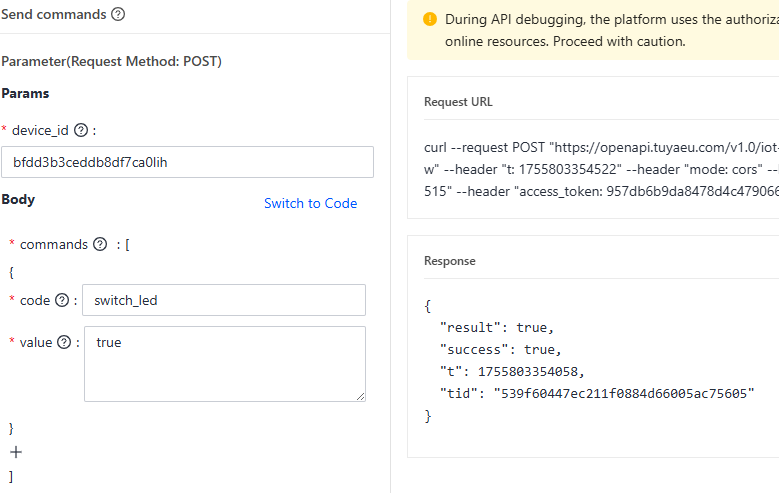

Dans tuya cloud, j’ai lancé une demande de « Query Properties » et c’est vachement similaire à ce que j’ai dans Jeedom:

Mais pas strictement identique. Faut il que je modifie quelque chose ?
EDIT encore :

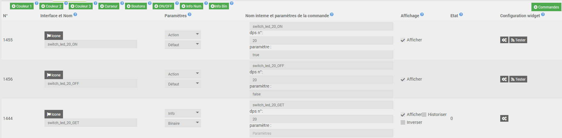

Après avoir testé ceci :
J’ai enlevé les « _20_ON » et « _20_OFF » sans succès.
Puis je supposer que mon paramétrage était pourtant corrigé et bon ?
