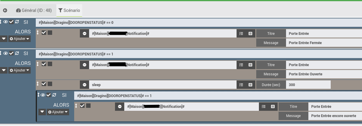

J’ai un scenario Jeedom qui :
- m’envoie une alerte quand la porte est ouverte
- m’envoie une alerte quand la porte reste ouverte plus de 5 mn
- m’envoie une alerte quand la porte est fermée
Ce petit scenario fonctionne parfaitement avec mon détecteur de porte EnOCean.

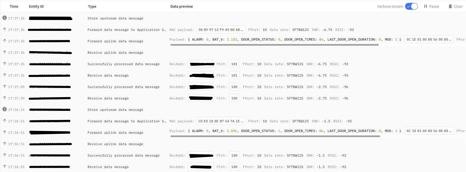

- si la porte s’ouvre et se ferme en moins de 7 secondes, l’uplink du message de statut « fermé » du capteur ne remonte pas (duty cycle, comportement normal de Lora) et du coup, le webhook ne remonte que l’état « Ouvert » du capteur et Jeedom ne sait pas que la porte a été refermée. Et il m’envoie la 2eme notification pour me dire que la porte est toujours ouverte…
- si la porte s’ouvre et se ferme plus de 7 secondes après ouverture, les deux messages uplink sont bien envoyés à la GW. Malheureusement, j’ai l’impression que le message n’arrive pas jusqu’à ma Jeedom.
Du coup, mon scenario ne voit que le dernier message, avec le statut « Fermé ». Ce n’est pas un gros problème en soi, mais j’aimerais si possible recevoir la notification lors de l’ouverture également.

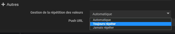

Y-a-t-il un délai minimum entre deux push de TTN vers Jeedom avec le weekhook ?
Ou bien je dois modifier mon scenario pour capturer assez vite le premier état (ouvert) avant qu’il ne repasse à « fermé » ?
On peut voir dans le datafeed TTN que le délai entre les deux messages uplink est de 25 sec, ce qui aurait du permettre au scenario de se déclencher correctement…
