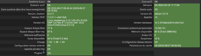

Page santé et liste des plugins que tu as ?
Norbert
Tout semble OK d’un point de vue santé, y.c les plugins:
