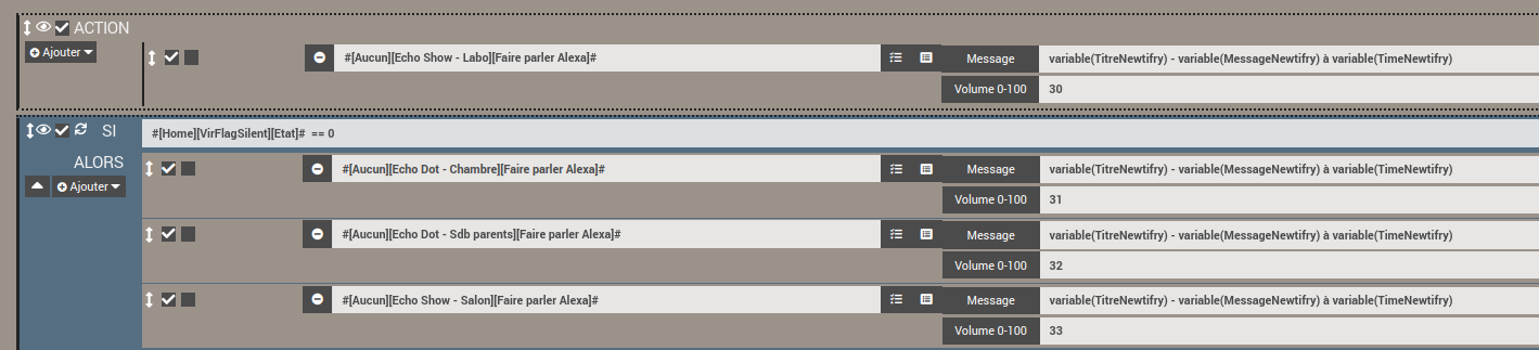

J’utilise le plugin uniquement pour diffuser des messages sur 4 périphériques Alexa : 2 x echoshow5 et 2 echo dot.

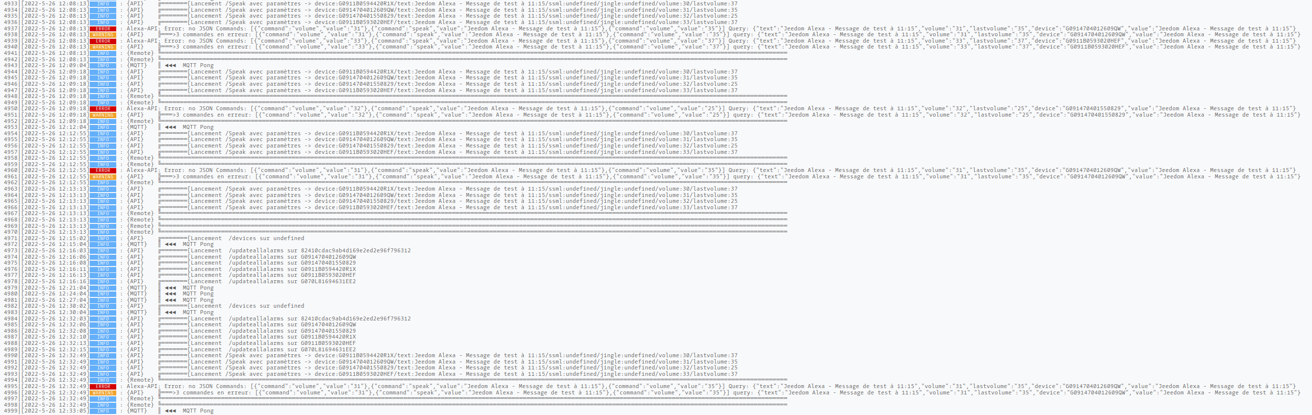

Suite à quelques messages non diffusés, je suis allé vérifier les logs et j’ai détecté des commandes en erreur. Après avoir fait plusieurs manips, ci-dessous le statut :
  • Il peut arriver que les 4 diffusions passent sans problème.
  • Le plus souvent j’ai une ou deux erreurs.
  • Les erreurs ne sont pas sur le même device
    (j’ai mis des volumes différents pour repérer les devices).
  • L’ajout de pauses entre les ordres (jusque 5 secondes) ne change rien.
Avez-vous une idée de ce qui pourrait engendrer ces erreurs ?
Ci-dessous le scénario et les logs :

J’ai cette erreur dans le log alexaapi_node :
0001|[26/05/2022, 14:52:21]ERROR : Alexa-API: Error: no body Commands: [{"command":"volume","value":"80"},{"command":"speak","value":"BONJOUR"},{"command":"volume","value":"60"}] Query: {"text":"BONJOUR","volume":"80","lastvolume":"60","device":"G091QV0511730LXH","value":"BONJOUR"}

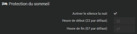

La nuit, je bloque Alexa grace à l’option dans la config :
