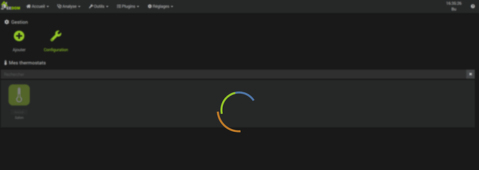

Lorsque que je veux configurer Thermostat, au niveau de la fenêtre de gestion des thermostats, le logo de recherche tourne sans fin. Cf PJ
Si je réactualise la fenêtre, le logo disparaît et je peux accéder à mes thermostat mais je ne peux les paramétrer.

As tu testé en navigation privée ou avec un autre navigateur ?
Merci Loic pour ton retour.
Jusqu’à ce jour, j’utilise Firefox comme navigateur. Je viens de tester avec Brave cela à l’air de bien fonctionner.
Comme ressoude le pb sur firefox?
En général c’est du à un bloqueur de pub ou l’antivirus
En effet cela viens de Ghostery
Merci Loic pour ton aide et réactivité
Problème résolu
