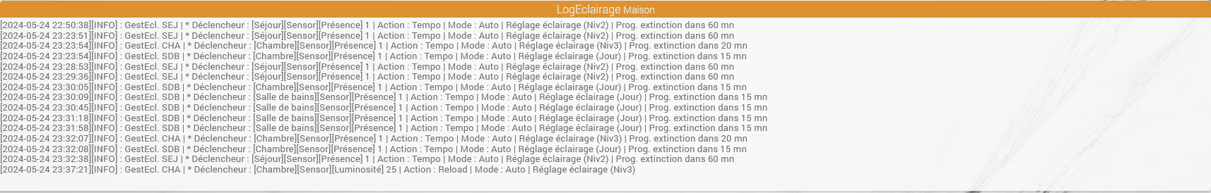

J’ai une petite suggestion cosmétique : serait il possible d’utiliser une police à espacement fixe pour l’affichage sur la tuile ? Ou du moins avoir la possibilité d’avoir une option pour que ce soit le cas ou non.
Car j’essaye de faire en sorte que le préfixe de mes logs soit toujours sur le même nombre de caractères pour que ce soit plus lisible.
Ca rend plutot bien lorsque je consulte via le menu logs :
Mais c’est moins joli depuis la tuile :
Est ce envisageable ?
Merci d’avance :slight_smile:

Effectivement j’ai modifié le fichier plugins/logmanager/core/template/dashboard/logmanager.html
En remplaçant :
<p class="state" style="height:calc(100% - 26px); overflow-y:scroll;">#logContent#</p>
Par :
<p class="state" style="height:calc(100% - 26px); overflow-y:scroll; font-size:13px; font-family: CamingoCode, monospace;">#logContent#</p>
Et j’ai bien le résultat escompté :wink:
Bon par contre effectivement ça sera écrasé à la prochaine maj du plugin d’où ma demande.
